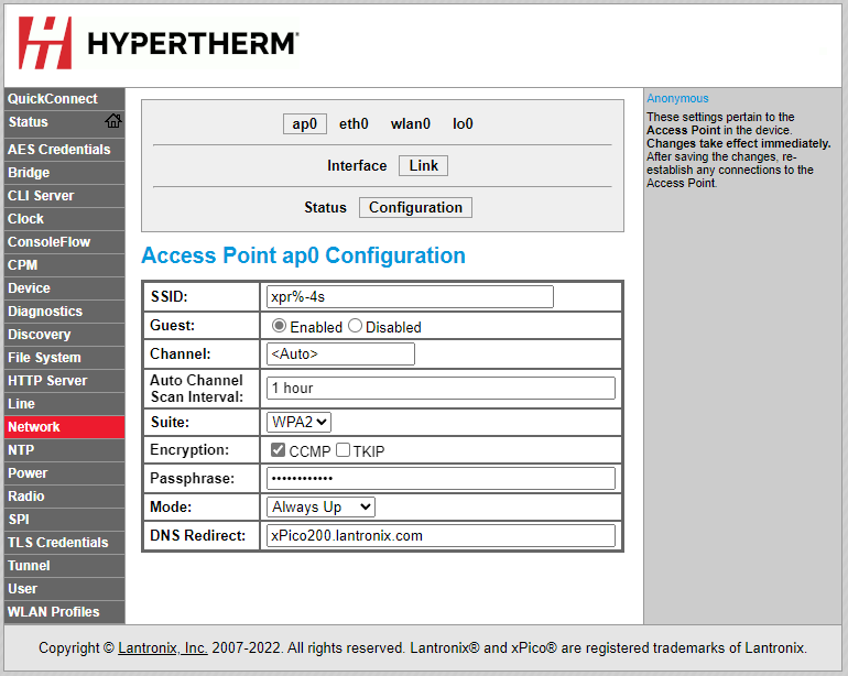

  1. En la pantalla Device Setup (Configuración del dispositivo), seleccione Network > ap0 > Link > Configuration (Configuración de enlace ap0 de red).
    Seleccione Red, ap0, Enlace y Configuración en la pantalla Device Setup (Configuración del dispositivo).
  2. En la pantalla Configuration (Configuración), cambie los ajustes.
  3. Asegúrese de que todos los ajustes son correctos y, a continuación, seleccione Submit (Enviar) para guardarlos y aplicarlos.
