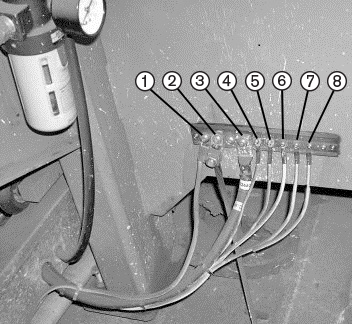

Figure 1. Composants d’un système de coupe au plasma connectés à un bus de masse de la table de coupe
1 Barre omnibus de mise à la terre du portique de découpe
2 Piquet de terre
3 Câble de retour du système de coupe plasma (+)
4 Console de raccordement des gaz
5 Boîtier de la CNC
6 Porte-torche
7 Châssis du système de coupage plasma
8 TorchConnect console
Refroidisseur, le cas échéant (non illustré)

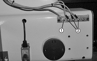

L’image suivante illustre un exemple d’une barre omnibus de masse de portique de découpe. Elle est fixée sur le portique de découpe près du moteur. Tous les câbles de masse individuels des composants montés sur le portique de coupe se connectent à la barre omnibus. Un seul câble lourd relie ensuite de la barre omnibus de masse du portique à la barre omnibus de masse de la table.
Figure 2. Exemple de barre omnibus de masse du portique
Exemple d’une barre de masse d’un portique de découpe.
1 Câble vers la barre omnibus de masse de la table de coupe
2 Câbles de mise à la terre provenant de composants du portique de découpe
