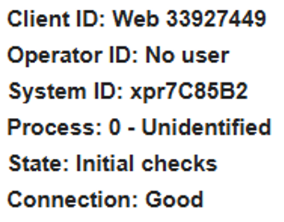

ID operatore
Questo è l’identificativo del dispositivo o del client che controlla il generatore di plasma. La prima parte dell’ID Operatore mostra il tipo di connessione che ha inviato un processo, Web per il wireless, LAN Ethernet, Uart 422 per il seriale RS-422 o EtherCAT per EtherCAT® .
L'immagine mostra dettagli che identificano il dispositivo o il client che controlla il generatore di plasma.

ID cliente
Questo è l’identificativo del dispositivo che comunica con il generatore di plasma. Questo ID utilizza il fuso orario Coordinated Universal Time (UTC) in marca temporale contrassegnata ed è salvato nei cookie del browser.
L’ID cliente e l’ID operatore sono gli stessi del proprio dispositivo, si è ora in grado di controllare il generatore di plasma.
Collegamento
Questo è lo stato della comunicazione tra il dispositivo e il generatore di plasma. (Buona o Errore).
