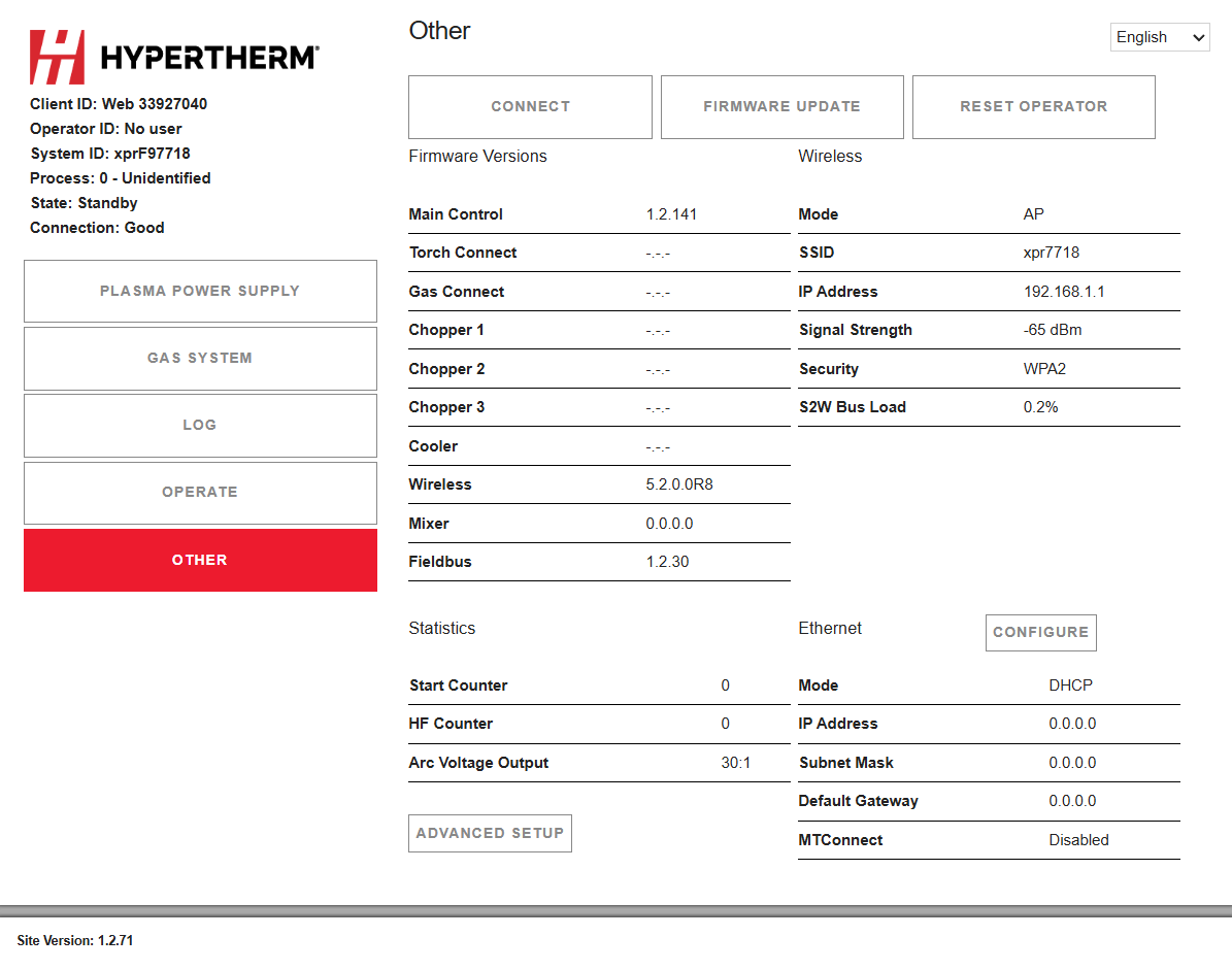

Schermata Other (Altro)
In questa schermata è possibile trovare le versioni del firmware, le statistiche di sistema, le informazioni sulla connessione wireless e le opzioni di configurazione per tipo di prestazione. È anche possibile selezionare i comandi Connect (Connetti), Firmware Update (Aggiorna firmware) e Reset Operator (Reimposta operatore).

Figura 1. Esempio di schermata Other (Altro)
Questa immagine mostra un esempio di una schermata Other (Altro).
Nota:
L’interfaccia web XPR® mostra campi diversi in base ai diversi modelli. La schermata nell'immagine serve solo come riferimento.
