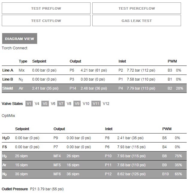

Visualizzazione testo
Nella visualizzazione testo, il testo mostra le pressioni del gas e lo stato delle valvole attualmente attive. Quando una valvola attiva, nella schermata compare in grigio.
Sullo schermo sono visibili entrambe le unità di misura bar e psi.

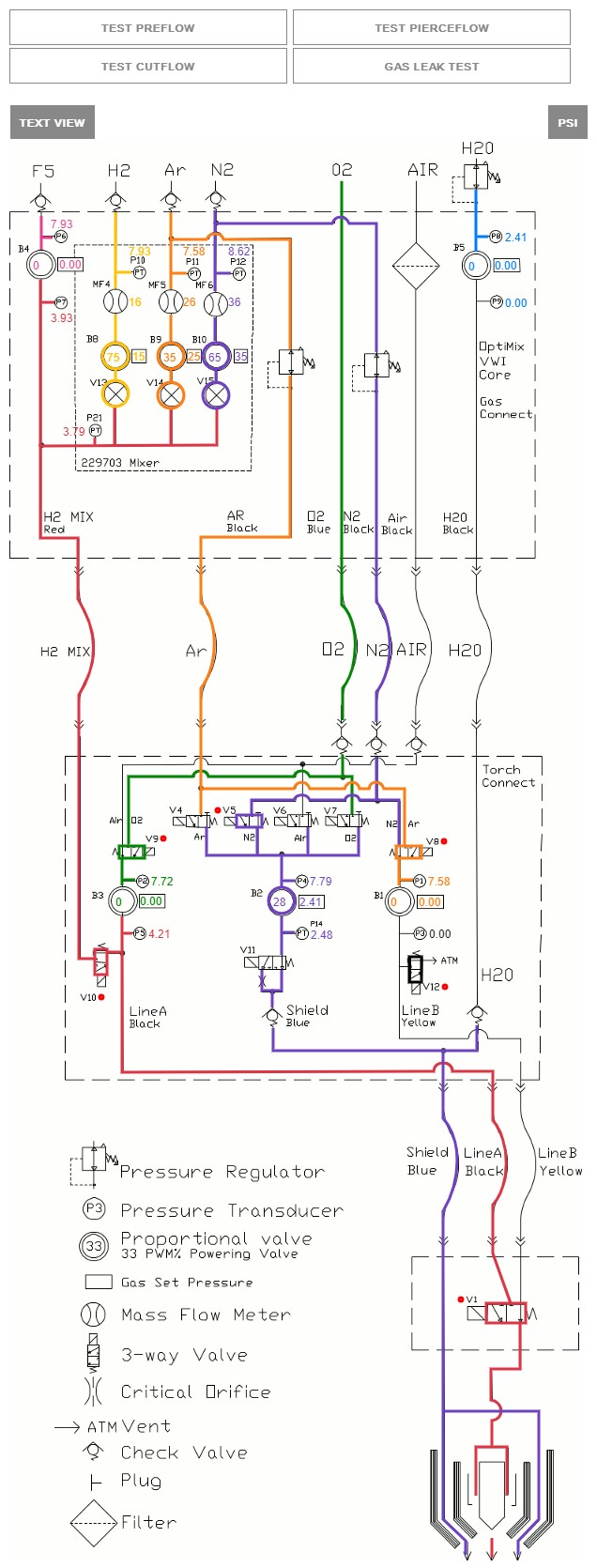

Visualizzazione schema
Uno schema nella visualizzazione schema mostra:
  • Le pressioni del gas in tempo reale e gli stati delle valvole attualmente attive.
  • Volumi pressurizzati e valvole eccitate che mostrano il colore quando una valvola è attiva e linee che cambiano opacità al cambiare della quantità di pressione.
  • Le misure e i punti di regolazione della pressione vicini alle valvole proporzionali e ai sensori del ciclo di lavoro (Modulazione di larghezza di impulso (PWM)) indicati dallo schema.
Questa schermata offre la possibilità di mostrare bar o psi come unità di misura.

Figura 1. Schermata di esempio di visualizzazione del testo con lo stato del sistema a gas
L'immagine mostra una schermata di esempio di visualizzazione del testo con lo stato del sistema a gas.
Figura 2. Schermata di esempio di visualizzazione schema con lo stato del sistema a gas
L'immagine mostra una schermata di esempio di visualizzazione schema con lo stato del sistema a gas.
