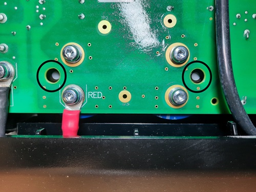

    注:
    各コンデンサーの白い極性ドットが電源 PCB ののぞき穴と一致していることを確認してください。
    この画像は、ドットが揃った電源基板を示しています。
