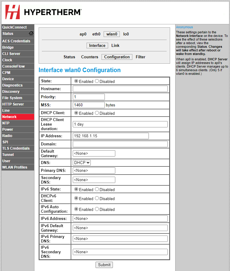

ネットワーク設定を変更する
ネットワーク設定は Device Setup (デバイス設定) 画面で変更することができます。
  1. Device Setup (デバイス設定) 画面で、Network ((ネットワーク) > wlan0 > Interface (インターフェイス) > Configuration (コンフィギュレーション) を選択します。
    Device Setup (デバイス設定) 画面で、Network (ネットワーク)、wlan0、Interface (インターフェイス)、Configuration (コンフィギュレーション)を選択します。
  2. Interface wlan0 Configurations (インターフェイスとコンフィギュレーション) フィールドで設定を変更します。
  3. すべての設定が正しいことを確認し、Submit (送信) を選択して保存し、適用します。
  4. 切断システムの電源を切ります。
  5. 切断システムに電力を供給する。
変更は、切断システムを外して電源を入れると有効になります。
