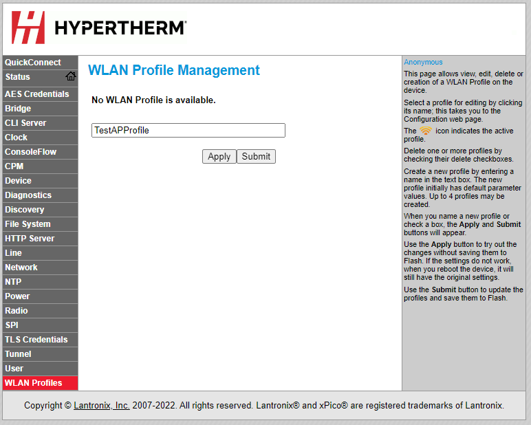

  1. Device Setup (デバイス設定) 画面で、WLAN Profiles (WLAN プロファイル) を選択します。
  2. WLAN Profile Management (WLAN プロファイル管理) フィールドに、作成したいプロファイルの名前を入力し、Apply (適用) を選択します。

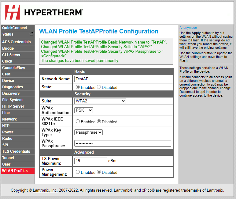

  3. 所望するプロファイルを選択し、Network Name (ネットワーク名)、Security (セキュリティ)、Passphrase (パスフレーズ) などを設定します。
  4. Submit (送信) を選択し、プロファイル設定を保存してネットワークに接続します。Device Setup (デバイス設定) 画面の Test AP Profile Configuration (AP プロファイルのコンフィギュレーションをテスト)
