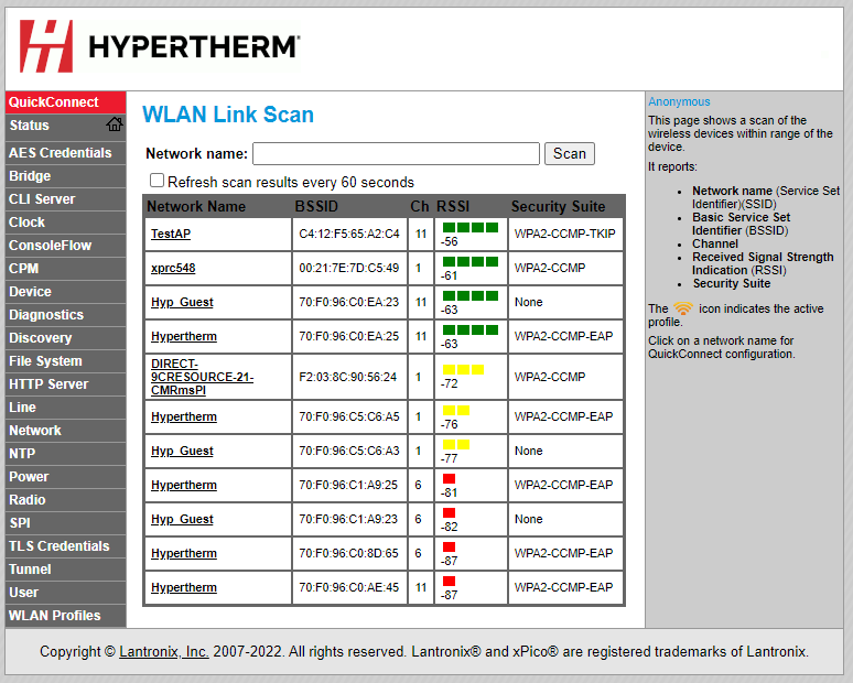

  2. WLAN Link Scan (WLAN リンクスキャン) 画面で、所望するネットワークを選択します。

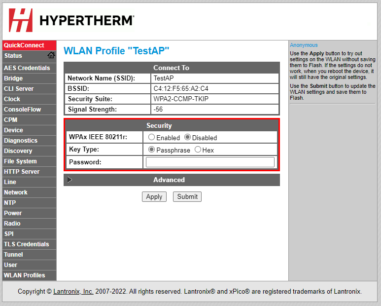

  3. WLAN Profile (WLAN プロファイル) 画面で、ネットワークのパスワードを入力し、Submit (送信) を選択します。
    WLAN Profile (WLAN プロファイル) のTestAP (テスト AP) 画面で、ネットワークのパスワードを入力します。
