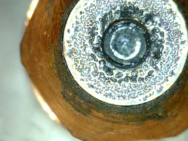

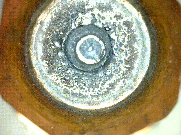

  1. 電極のくぼみの直径を調べて、以下の状態を確認します:
    1. 電極のくぼみの直径がハフニウムよりも大きい場合、電極とノズルを交換します。
      この画像は、ハフニウムより大きいくぼみが広がっている使用済み電極の例です。
    2. 非対称でギザギザのくぼみや、表面が粗い電極面が確認された場合は 、電極とノズルを交換してください。この画像は、非対称のくぼみがある使用済み電極を示しています。
