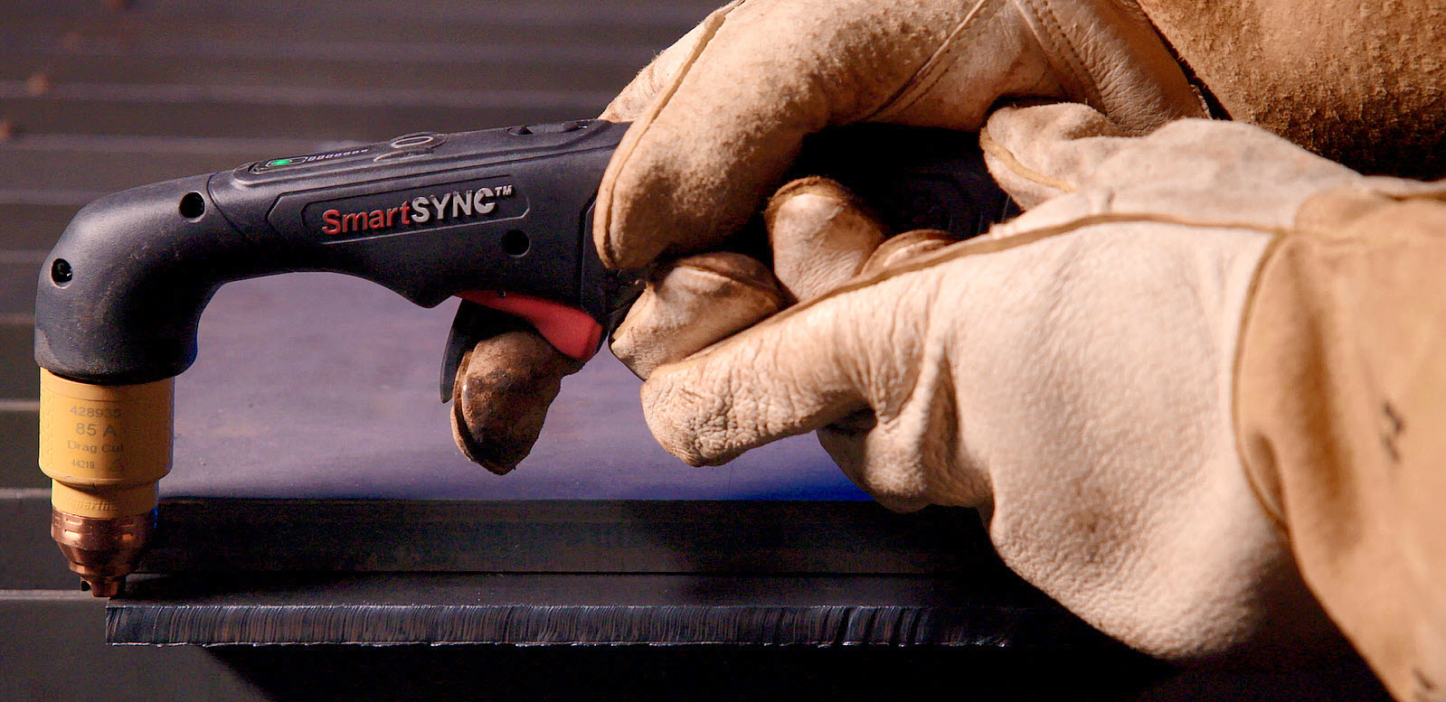

  1. 작업물에 워크 클램프를 부착한 경우 작업물의 가장자리와 수직(90°)을 이루도록 토치 팁을 잡습니다.
    이 이미지는 작업물의 가장자리에 있는 SmartSYNC 토치를 보여줍니다.

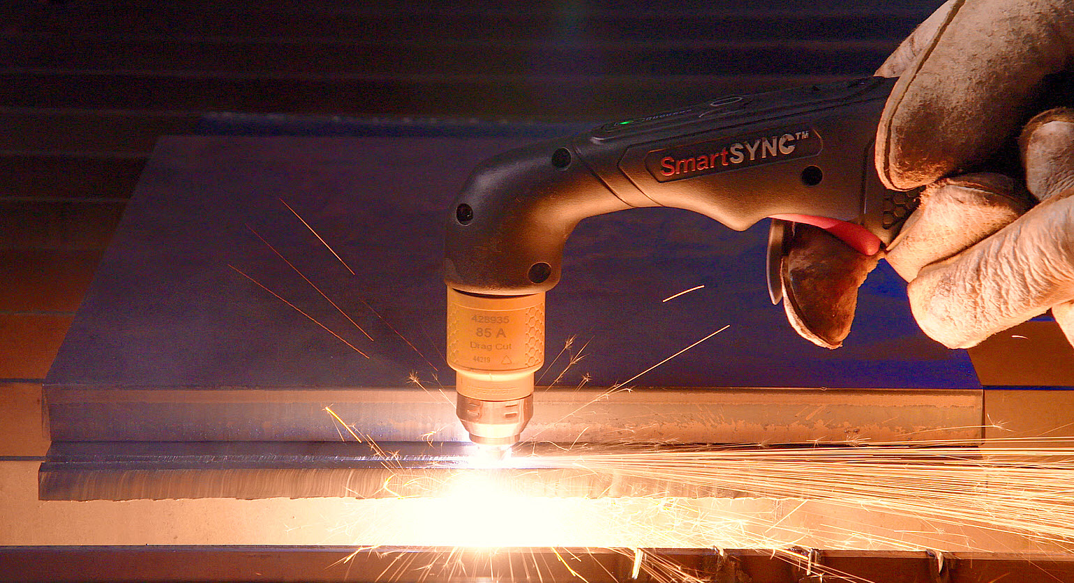

    아크가 작업물을 완전히 절단할 때까지 가장자리에 그대로 있습니다.
    이 이미지는 플라즈마 아크가 있는 SmartSYNC 토치를 보여줍니다.

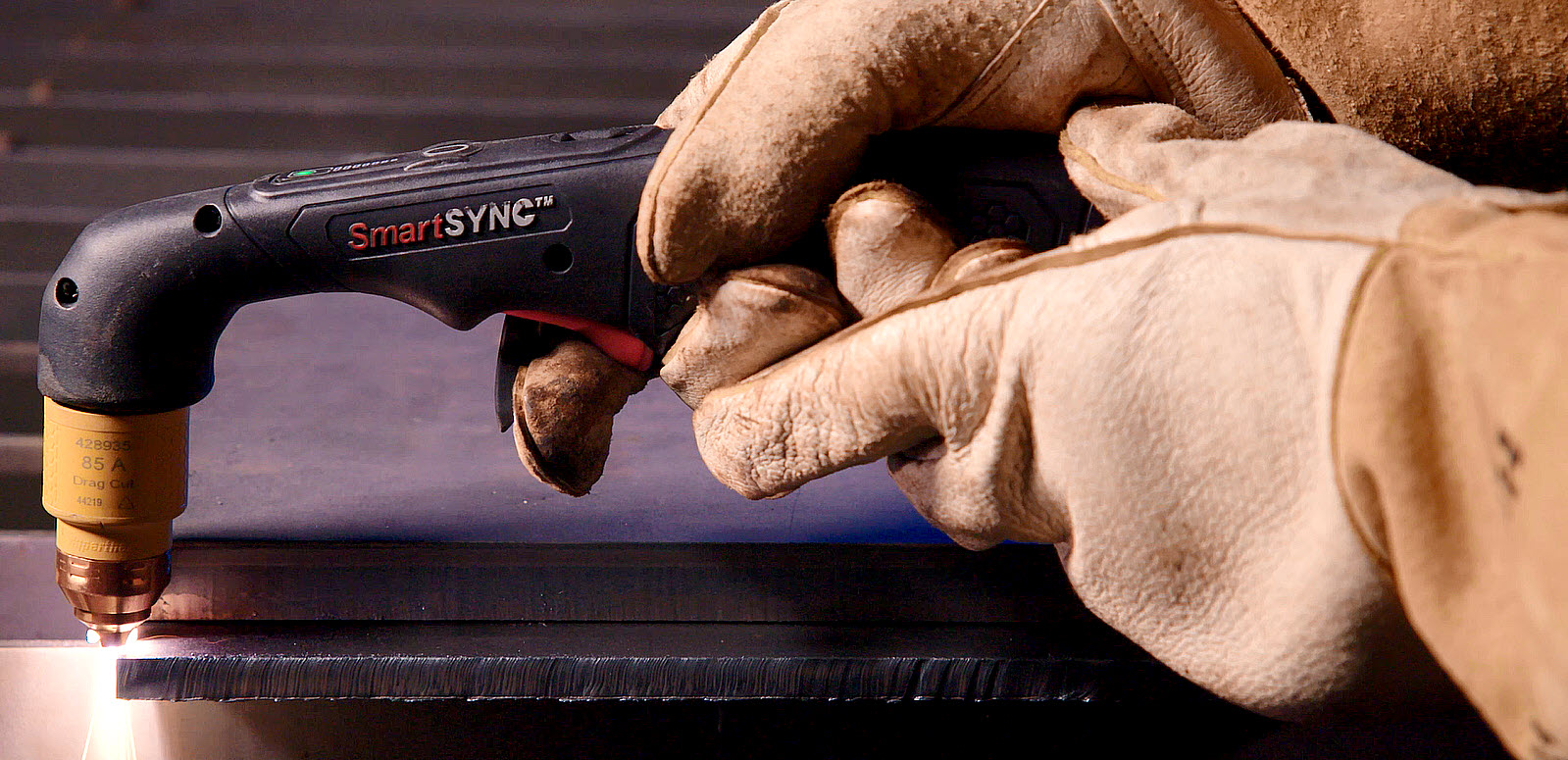

  3. 작업물을 지나도록 토치를 살짝 드래그하여 계속 절단합니다.
    부드럽고 안정적인 속도를 유지합니다.
    이 이미지는 작업물을 따라 SmartSYNC 토치를 드래그하는 모습을 보여줍니다.
