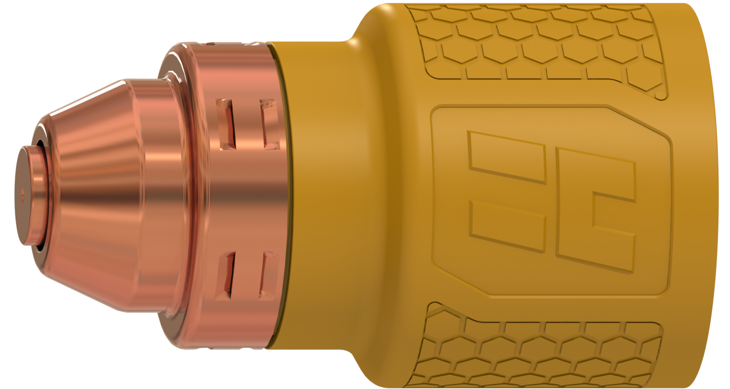

이미지는 드래그 절단 카트리지를 보여줍니다. 드래그-절단(노란색) 광범위한 절단 작업에 이 카트리지를 사용하여 작업물에서 토치를 드래그합니다(드래그-절단).
이미지는 FineCut 카트리지를 보여줍니다. FineCut® 핸드(노란색)
최대 3mm(10가우징)의 얇은 연강과 스테인리스 스틸에서 커프를 좁게 하려면 이 카트리지를 사용합니다.
또한 이 카트리지를 사용하여 연강, 스테인리스 스틸, 알루미늄에 마킹합니다. 마킹 작업 지침 항목을 참조하십시오.
