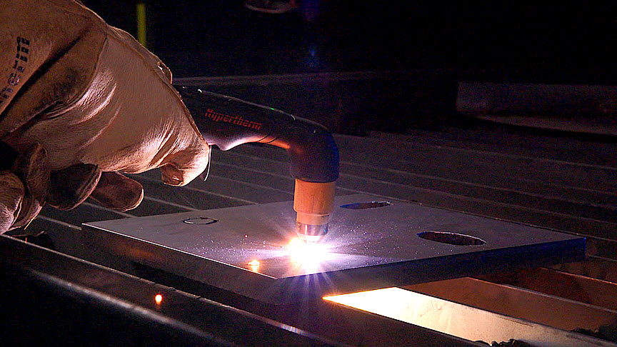

핸드 토치는 금속 내부를 피어싱할 수 있습니다. 사용하는 피어싱 종류는 작업물의 두께 그리고, 시스템의 피어싱 능력과 관련이 있습니다.
- 직선 피어싱
- 8mm(5/16인치) 미만인 작업물을 절단하는 데에는 직선 피어싱을 사용합니다. 직선 피어싱이 작업물을 절단하지 못할 경우 롤링 피어싱을 사용합니다.
- 롤링 피어싱
- 8mm(5/16인치) 이상인 작업물을 절단하거나 직선 피어싱이 작업물을 피어싱하지 못하는 경우에 롤링 피어싱을 사용합니다.

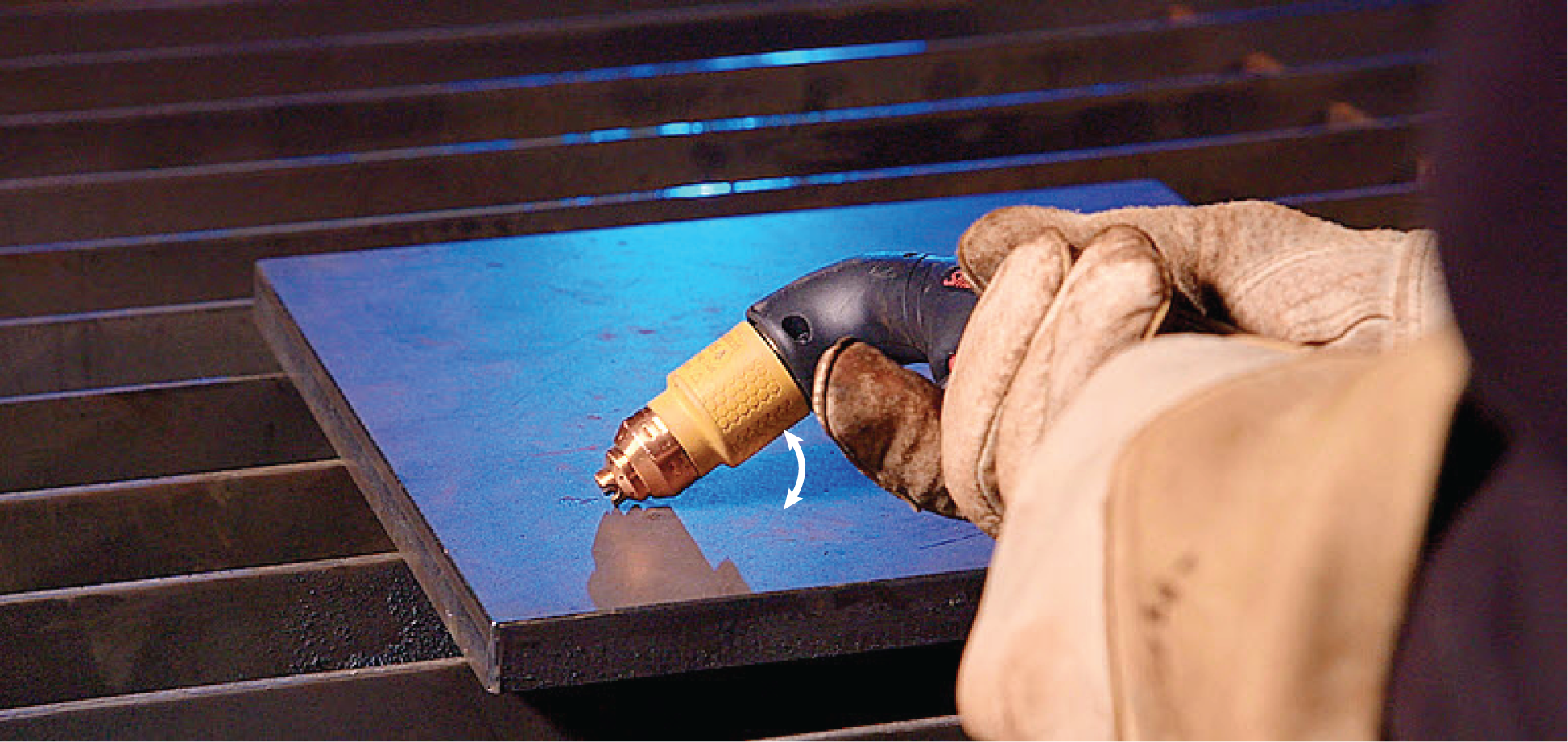

토치를 작업물에 대해 올바른 각도로 잡습니다.
옵션설명

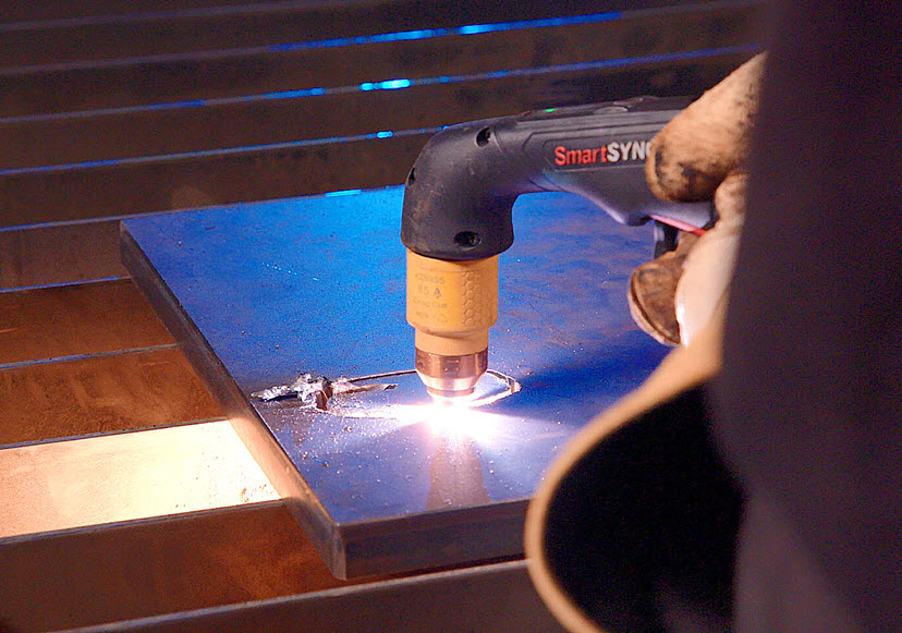

| 직선 피어싱 |
작업물과 수직(90°)을 이루도록 토치를 잡습니다. |
| 롤링 피어싱 |
토치를 점화하기 전에 토치 팁이 작업물에 닿도록 토치를 작업물과 약 30°가 되도록 잡습니다. |

| 직선 피어싱 |
토치 트리거를 당겨 아크를 시작합니다. |

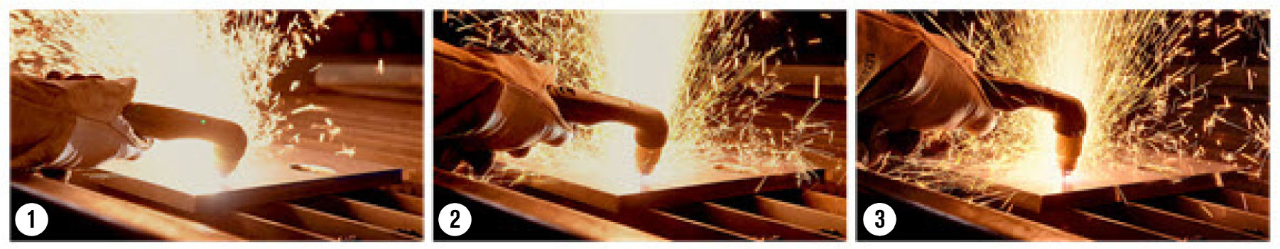

| 롤링 피어싱 |
작업물과 일정 각도를 유지하면서 토치 트리거를 눌러 아크를 시작한 다음 토치를 수직(90°) 위치로 올립니다. |
계속 트리거를 누르면서 토치가 움직이지 않도록 합니다.
작업물 아래로 불꽃이 니오면 아크가 소재를 피어싱한 것입니다.
피어싱이 완료되면 작업물을 따라 토치 팁을 가볍게 끌어 절단을 계속합니다.
