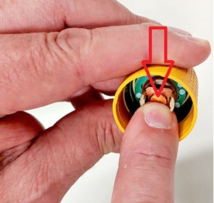

  • Sprawdzić koronę. Korona to kwadratowy miedziany element wewnątrz wkładu. Docisnąć koronę, a następnie zwolnić sprężynę.
    Na tej ilustracji pokazano położenie korony.
    Jeśli korona jest w dobrym stanie, wróci do pozycji wyjściowej. Jeśli korona pozostaje wciśnięta, należy ostrożnie wstrząsnąć wkładem. Jeśli korona nadal pozostaje wciśnięta, wkład należy wymienić.
