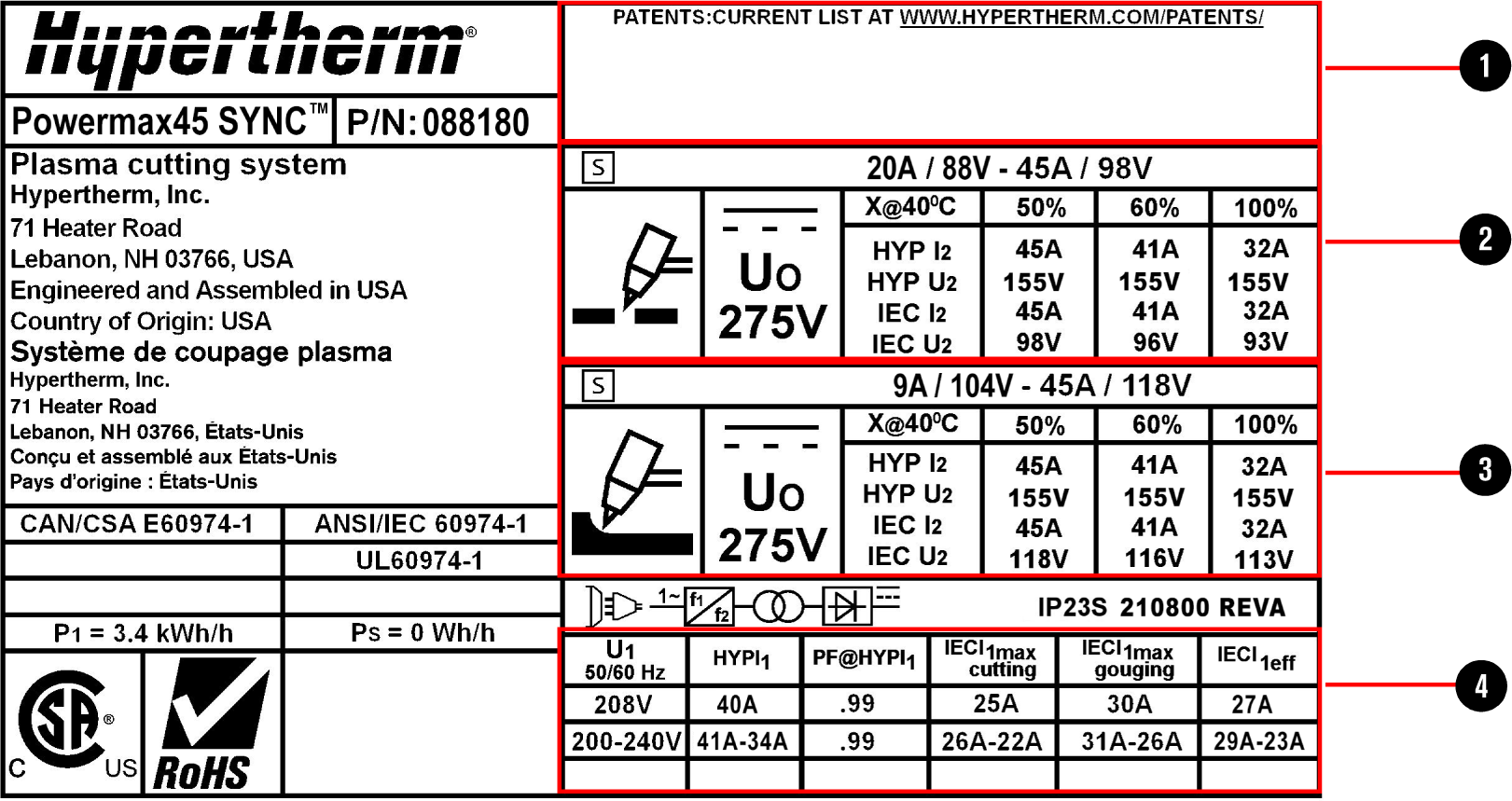

Especificações do sistema na placa de identificação
A placa de identificação na fonte de alimentação de plasma mostra dois conjuntos de especificações: um para Comissão Eletrotécnica Internacional (International Electrotechnical Commission - IEC) e outro para Hypertherm® .
  • As especificações HYP referem-se às especificações da fonte de alimentação de plasma Hypertherm. Mostram a capacidade do sistema relacionado aos testes internos feitos pela Hypertherm.
  • As especificações IEC são classificações mínimas que o sistema deve ter para atender os requisitos do padrão IEC 60974-1.
As placas de identificação CSA e CE/CCC apresentam pequenas diferenças.
Figura 1. Exemplo de placa de identificação CSA
A imagem mostra um exemplo de uma placa de identificação com referências apontando para diferentes seções.
1 Número de série, código de barras e data de fabricação
2 Classificações do corte a plasma
3 Classificações da goivagem a plasma
4 Especificações da fonte de alimentação de plasma
HYP
Especificação interna da Hypertherm
IEC
Classificação IEC
I1
Corrente de entrada (A)
I2
Corrente de soldagem convencional (A)
PF
Fator de potência
U0
Tensão nominal sem carga
U1
Tensão de entrada (V)
U2
Tensão de soldagem convencional (V)
X
Ciclo de trabalho (%)
