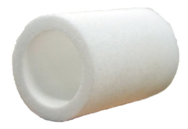

  1. Examine o elemento filtrante do ar no filtro de ar integrado da fonte de alimentação de plasma.
    A imagem mostra um elemento filtrante limpo.
  2. Substitua o elemento filtrante se estiver sujo.
  3. Limpe o copo do filtro de ar para remover óleo, sujeira e outros contaminantes.
    Um resíduo amarelo no copo do filtro indica que óleo está entrando na tubulação do suprimento de gás.
  4. Substitua o anel retentor na parte superior do copo do filtro de ar se ele tiver rachaduras ou outros danos.
