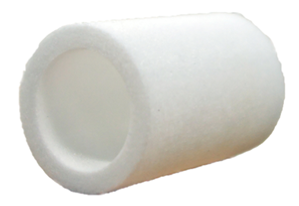

Встроенный в источник тока воздушный фильтр обеспечивает удаление частиц диаметром всего 5 микрон. Он также удаляет некоторый объем влаги из линии подачи газа.
