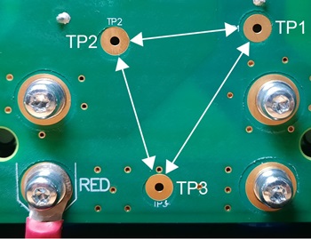

Действия по устранению неисправностей, связанных со сбоями шины VBUS, с помощью контрольных точек (3-00-0)
Проверьте плату Печатная плата (PCB) питания, чтобы убедиться в том, что контуры сбалансированы. Для проверки используйте контрольные точки на плате PCB питания. На задней панели платы PCB питания есть метки для контрольных точек (TP1, TP2, TP3).
Используйте миниатюрные вилки бананового типа для подключения к контрольным точкам на плате PCB питания, как показано в данной процедуре. См. Необходимое оборудование для проведения тестов.
При отсутствии миниатюрных вилок типа «банан» используйте небольшие лабораторные зажимы. Подсоедините их к медным контактам вокруг отверстий контрольных точек на плате PCB питания.
ПРЕДУПРЕЖДЕНИЕ
НЕ ПОДКЛЮЧАЙТЕ -VBUS К ЗАЗЕМЛЕНИЮ
Не подключайте -VBUS (TP1) к заземлению. Это может привести к повреждению источника тока системы плазменной резки, в результате чего он станет непригодным для эксплуатации.
ПРЕДУПРЕЖДЕНИЕ
ВОЗМОЖНО КОРОТКОЕ ЗАМЫКАНИЕ МЕЖДУ ШИНОЙ И ТЕПЛООТВОДОМ
Не используйте для данной проверки мультиметр с тестовыми выходами. При этом может возникнуть короткое замыкание между ШИНОЙ и теплоотводом. Для этого теста используйте миниатюрные вилки типа «банан» и подключите их к отверстиям контрольных точек (TP) на печатной плате питания.
Переведите выключатель источника тока в положение ВЫКЛ (O), отсоедините сетевой шнур от источника тока и отключите источник газа.
Снимите ручку и крышку источника тока системы плазменной резки.
Снимите защитную перегородку для деталей и узлов.
Снова подключите электропитание, но оставьте выключатель электропитания в положении ВЫКЛ (O).
Измерьте напряжение между контрольными точками TP1 и TP2.
Установите миниатюрные вилки бананового типа на контрольных точка TP1 и TP2 платы PCB питания.
Переведите выключатель питания в положение ВКЛ (I).
Убедитесь в том, что значение напряжения приблизительно равно:
280/340 В постоянного тока для 1-фазных моделей на 200 В/240 В
560 В постоянного тока для 3-фазных моделей на 400 В CE/CCC
670 В постоянного тока для 3-фазных моделей на 480 В CSA
Измерьте напряжение между контрольными точками TP1 и TP3.
Переведите переключатель питания в положение выкл (OFF) (O).
Переместите миниатюрные вилки бананового типа на контрольные точки TP1 и TP3 на плате PCB питания.
Убедитесь в том, что значение составляет примерно половину от значения, полученного на шаге 5:
140/170 В постоянного тока для 1-фазных моделей на 200 В/240 В
280 В постоянного тока для 3-фазных моделей на 400 В CE/CCC
335 В постоянного тока для 3-фазных моделей на 480 В CSA
Допустимое отклонение для всех значений составляет ± 10 %.
Измерьте напряжение между контрольными точками TP2 и TP3.
Переместите миниатюрные вилки бананового типа на контрольные точки TP2 и TP3 на плате PCB питания.
Напряжения на шаге 6 и шаге 7 приблизительно равны и сопротивление конденсатора находится в правильном диапазоне?
ОпцияОписание
Если да…
Если вы не можете найти или устранить проблему, ремонт системы должен выполнять квалифицированный специалист по техническому обслуживанию. Обратитесь к своему дистрибьютору или в авторизованный ремонтный центр.
Если нет…
Если значения напряжения отличаются более чем на 30 В, а сопротивление конденсатора выходит за пределы диапазона, замените плату PCB питания. См. Снимите плату питания..

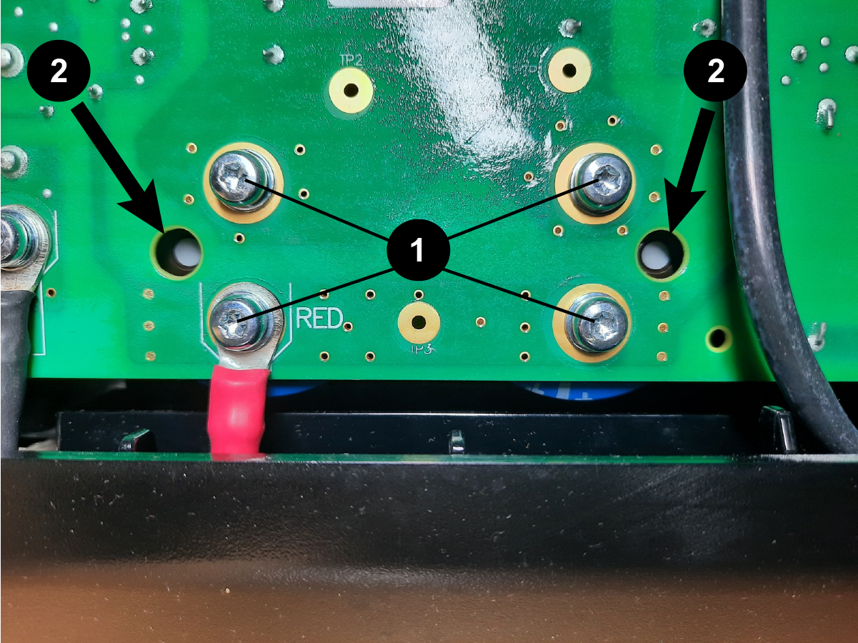

Действия по устранению неисправностей, связанных со сбоями шины VBUS, с помощью клемм конденсатора (3-00-0)
Проверьте плату PCB питания, чтобы убедиться в том, что контуры сбалансированы. Для проверки используйте винты конденсатора. На задней панели платы PCB питания имеются метки для положительных (+) и отрицательных (-) клемм конденсатора.
Внимание
ЭЛЕКТРИЧЕСКИЙ РАЗРЯД МОЖЕТ БЫТЬ СМЕРТЕЛЬНЫМ
Подождите, пока в системе исчезнет внутреннее напряжение, прежде чем прикасаться к конденсаторам. Конденсаторы могут сохранять заряд в течение нескольких минут после отключения системы.
Подождите около 10 минут, чтобы внутреннее напряжение снизилось до необходимого уровня.
Ослабьте винты конденсатора настолько, чтобы можно было отсоединить конденсаторы от платы PCB питания.
Измерьте сопротивление конденсаторов и убедитесь, что оно приблизительно равно:
13,5 килоом (kΩ) для 1-фазных моделей
18 килоом (kΩ) для 3-фазных моделей
Осмотрите конденсаторы.
Замените конденсаторы, если не видите белых точек в вентиляционных отверстиях рядом с конденсаторами, как показано на рисунке.
