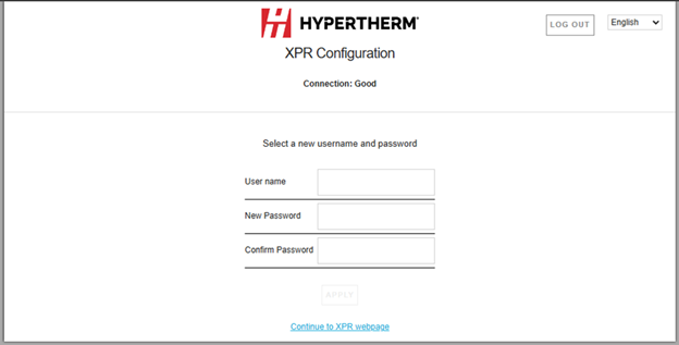

XPR web arayüzüne erişmek için Ethernet LAN'ı kullanın
Ethernet üzerinden XPR® web arayüzüne erişmek için bu adımları Yerel Alan Ağı (LAN)uygulayın.
Ekranı olan bilgisayar tabanlı bir cihazınız, en son web standartlarını destekleyen bir web tarayıcınız ve kablosuz erişiminiz olmalıdır.
- Plazma güç kaynağı şimdi bağlanmış olur.
- XPR Web arayüzünün ana ekranı, bağlı plazma güç kaynağı hakkındaki bilgileri sol üst köşede gösterir.
- Cihazınızda İstemci kimliği’si ile Operatör kimliği’si aynı ise, plazma güç kaynağını kontrol edebilir ve bir işlem ayarı yapabilirsiniz.
- Kesme sistemini Ayrık plazma güç kaynağına bağlayın tam olarak çalıştırmak için bölümündeki prosedürü uygulayın. Kesme sistemini tam olarak çalıştırmak için ayrık da kullanmanız gerekir.
- Ayarlar değiştirmek istiyorsanız Ethernet LAN ayarlarını yapılandırın bölümündeki prosedürü uygulayın.
