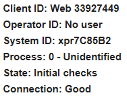

Sistem kimliği
Bu, plazma güç kaynağının tanıtıcısıdır. Bu, MAC adresinin son dört basamağıdır. MAC adresi, Wi-Fi® modülü üzerindeki bir etikette ve plazma güç kaynağının arkasındaki bir etikette bulunmaktadır.
Bu resim adres etiketinin Wi-Fi modülü üzerindeki örnek konumunu gösteriyor.
Operatör ID’si
Bu, plazma güç kaynağının kontrolünü elinde bulunduran aygıt ya da istemcinin tanımlayıcısıdır. Operatör kimliği ilk kısmı, bir işlemi gönderen bağlantı türünü gösterir; Web, kablosuz veya Ethernet LAN için, seri RS-422 için Uart 422 veya EtherCAT EtherCAT® için.
Bu resim Plazma güç kaynağının kontrolüne sahip olan cihazı ya da istemciyi tanımlayan ayrıntıları gösteriyor.
Plazma güç kaynağının kontrolünün hangi cihazda olduğunu değiştirmek için, bkz. Kontrole sahip cihazı değiştirin
İstemci kimliği
İstemci Kimliği-Bu, plazma güç kaynağı ile iletişim kuran cihazın tanıtıcısıdır. Bu kimlik Koordineli Evrensel Zaman (UTC) zaman damgasını kullanır ve bir tarayıcı çerezine kaydedilir.
Cihazınızda İstemci kimliği ile Operatör kimliği aynı ise, plazma güç kaynağını kontrol edebilirsiniz.
Bağlantı
Bu, cihaz ile plazma güç kaynağı arasındaki iletişimin durumudur. (İyi veya Hatalı.)
