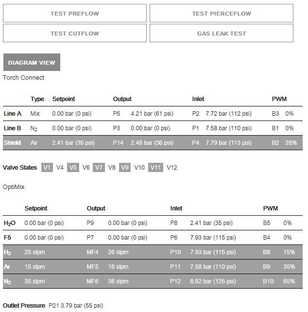

Metin görünümü
Metin görünümünde metin, gerçek zamanlı gaz basınçlarını ve hâlihazırda aktif olan valf durumlarını tanımlar. Bir valf aktif olduğunda, ekran onu gri olarak gösterir.
Hem bar hem de psi ölçü birimleri bu ekranda gösterilir.

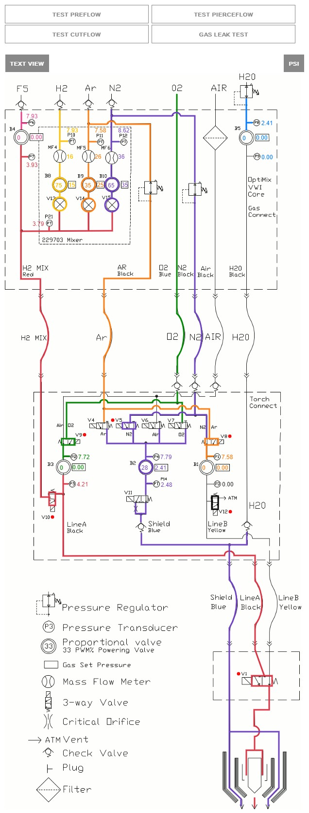

Şema görünümü
Şema görünümünde bir şema gösterilir:
  • Gerçek zamanlı gaz basınçları ve o anda aktif olan vana durumları.
  • Aktif olduğunda renk gösteren basınçlı hacimler ve enerjili valfler ve basınç miktarı değiştikçe kalınlığı değişen çizgiler.
  • Şemayla tanımlanan oransal valflerin ve görev döngüsü (Darbe genişliği modülasyonu (PWM)) sensörlerinin yakınındaki basınç ölçümleri ve ayar noktaları.
Bu ekran size bar ya da psi ölçü birimlerini gösterme seçeneği sunar.

Şekil 1. Gaz sistemi durumunu gösteren örnek metin görüntüleme ekranı
Bu resim Gaz sistemi durumunu gösteren örnek metin görüntüleme ekranını gösteriyor.
Şekil 2. Gaz sistemi durumunu gösteren örnek şema görünümü ekranı
Bu resim gaz sistemi durumunu gösteren örnek şema görünümü ekranını gösteriyor.
