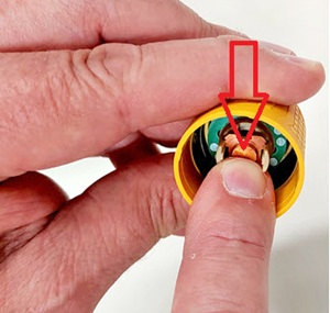

  • Untersuchen Sie die Krone. Die Krone ist das viereckige Kupferteil im Inneren des Einsatzes. Drücken Sie die Krone nach unten und entlasten Sie dann die Feder.
    Dieses Bild zeigt die Lage der Krone.
    Wenn sich die Krone in einem guten Zustand befindet, kehrt sie wieder in ihre Ausgangsposition zurück. Wenn die Krone in der gleichen Position bleibt, schütteln Sie den Einsatz vorsichtig. Wenn die Krone in der unteren Position bleibt, wechseln Sie den Einsatz aus.
