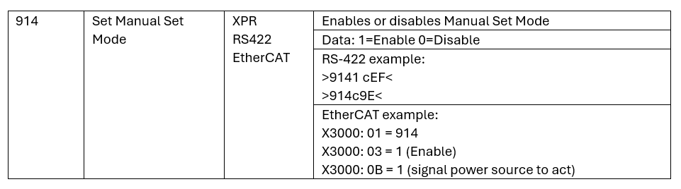

  1. Auf dem Rechnergestützte numerische Steuerung (computer numerical control, CNC) Bildschirm oder einem anderen Steuergerät den gewünschten Zustand mit COMMAND 914 wählen: OptionBezeichnung
    Handeinstellung aktivieren Im Datenfeld 1=Aktivieren wählen. Wenn Handeinstellung aktiviert ist, ist die Schaltfläche DEAKTIVIEREN rot.
    Handeinstellung deaktivieren Im Datenfeld 0=Deaktivieren wählen . Wenn Handeinstellung deaktiviert ist, ist die Schaltfläche AKTIVIEREN grau.
