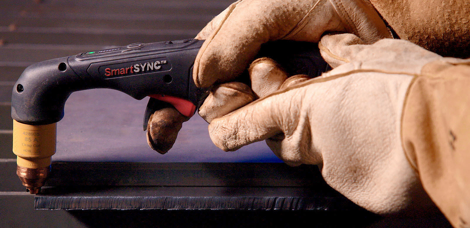

  1. Con la pinza de masa conectada a la pieza a cortar, sostenga la punta de la antorcha en posición perpendicular (90°) al borde de la pieza a cortar.
    Esta imagen muestra una antorcha SmartSYNC en el borde de una pieza a cortar.

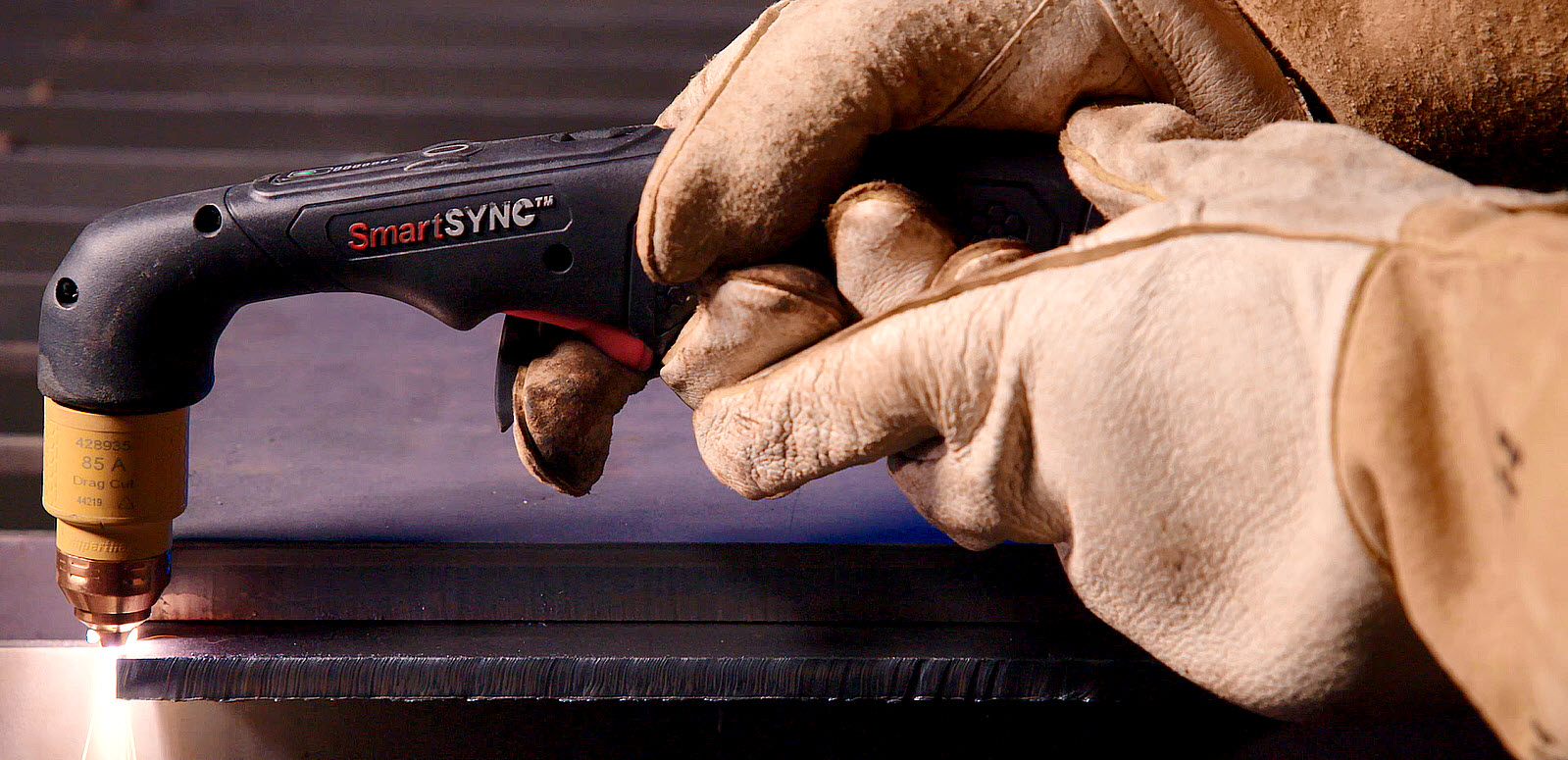

  2. Hale el gatillo de la antorcha para arrancar el arco.
    Permanezca en el borde hasta que el arco haya penetrado del todo la pieza a cortar.
    Esta imagen muestra una antorcha SmartSYNC con un arco de plasma.

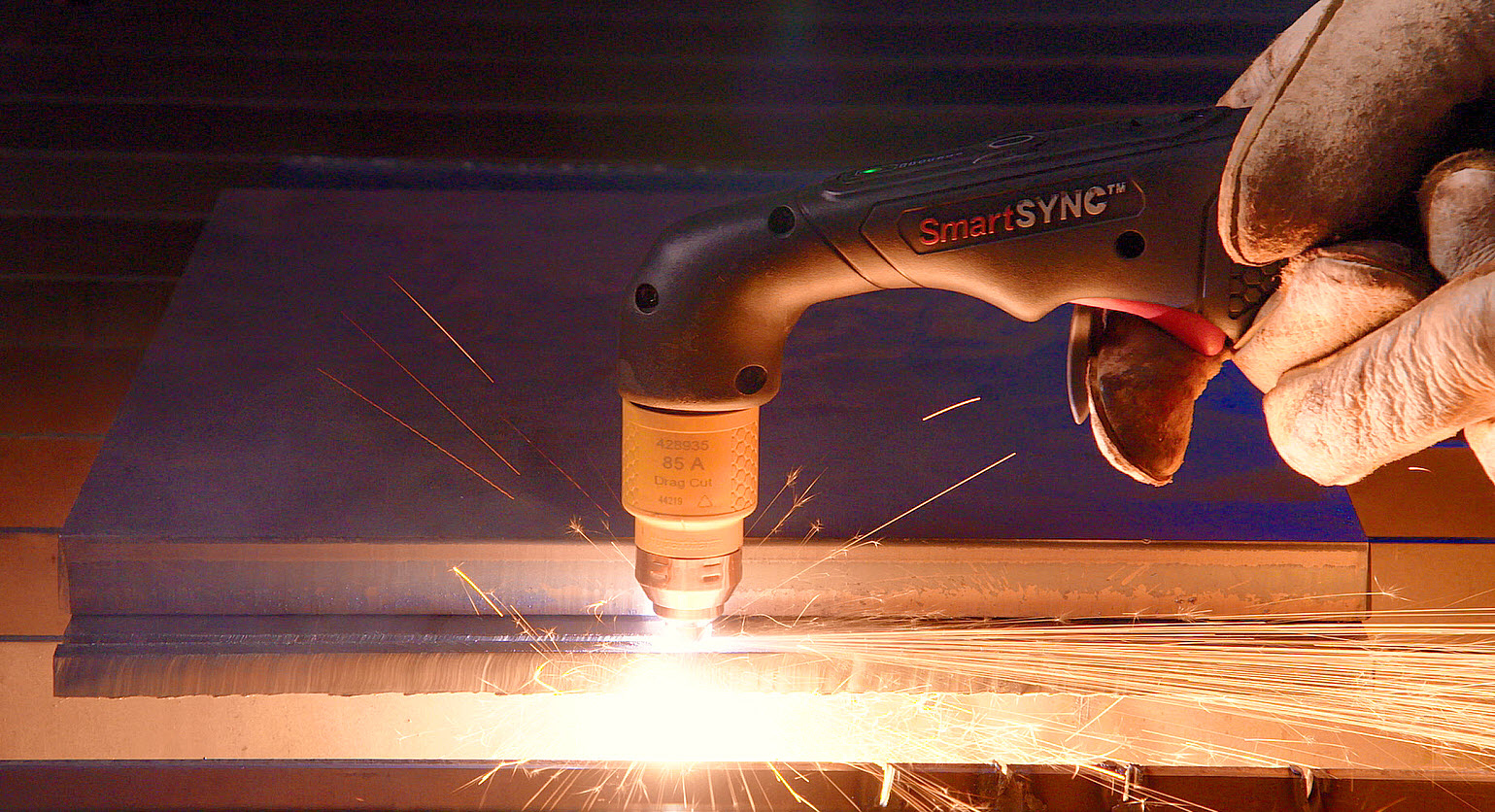

  3. Arrastre la antorcha ligeramente por la pieza a cortar para continuar con el corte.
    Mantenga un ritmo suave y estable.
    Esta imagen muestra una antorcha SmartSYNC arrastrada a lo largo de la pieza a cortar.
