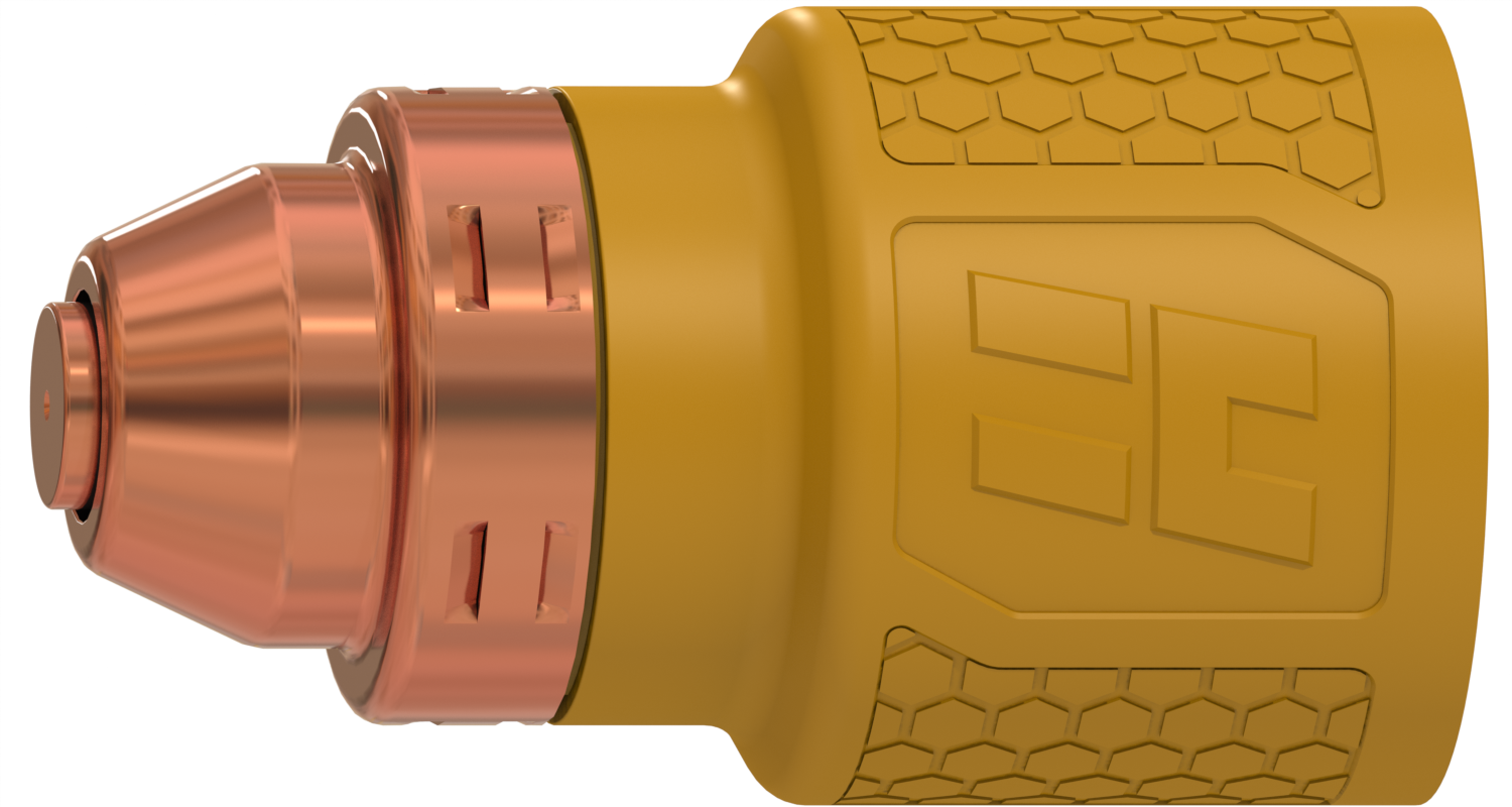

Hypertherm® ofrece los siguientes tipos de cartuchos de corte manual, que pueden usarse para las antorchas manuales SmartSYNC® de 15° y 75°:
Tipo de cartucho Objetivo

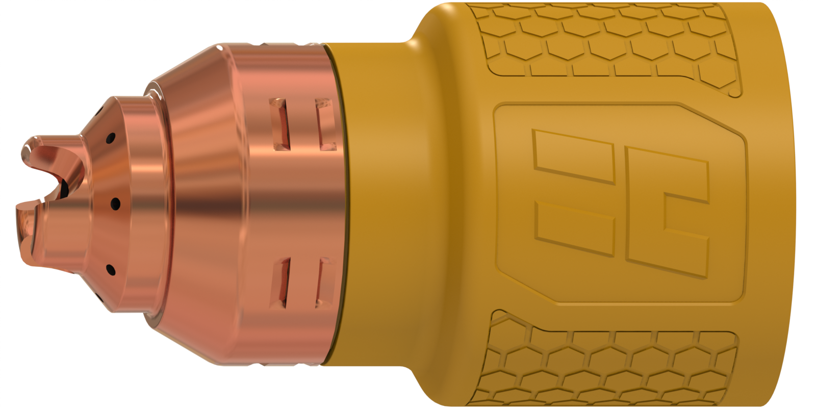

La imagen muestra un cartucho de corte con arrastre. Corte con arrastre (amarillo) Use estos cartuchos para arrastrar la antorcha por la pieza a cortar (corte con arrastre) para lograr la más amplia gama de aplicaciones de corte.
La imagen muestra un cartucho FineCut. FineCut® manual (amarillo)
Use estos cartuchos para obtener una sangría más estrecha en acero al carbono y acero inoxidable de hasta 3 mm (calibre 10).
También puede usar estos cartuchos para marcar acero al carbono, acero inoxidable y aluminio. Refiérase a Lineamientos del proceso de marcado.
