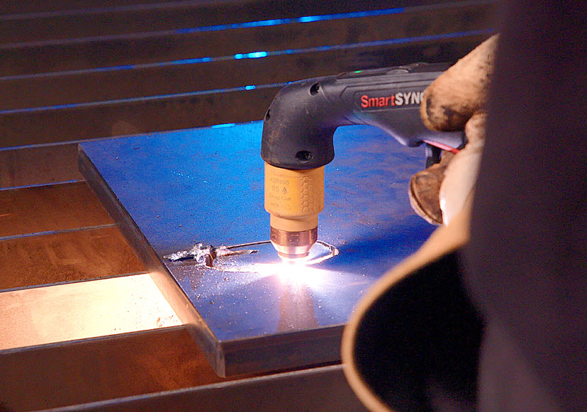

La antorcha manual puede perforar elementos interiores del metal. El tipo de perforación que realice se relacionará con el espesor de la pieza a cortar y la capacidad de perforación del sistema.
Perforación recta
Utilice una perforación recta para cortar una pieza con espesor menor que 8 mm (5/16 pulg.). Si una perforación recta no atraviesa una pieza a cortar, intente con una perforación con giro.
Perforación con giro
Utilice una perforación con giro para cortar una pieza con espesor de 8 mm (5/16 pulg.) o mayor; o cuando una perforación recta no atraviese la pieza a cortar.

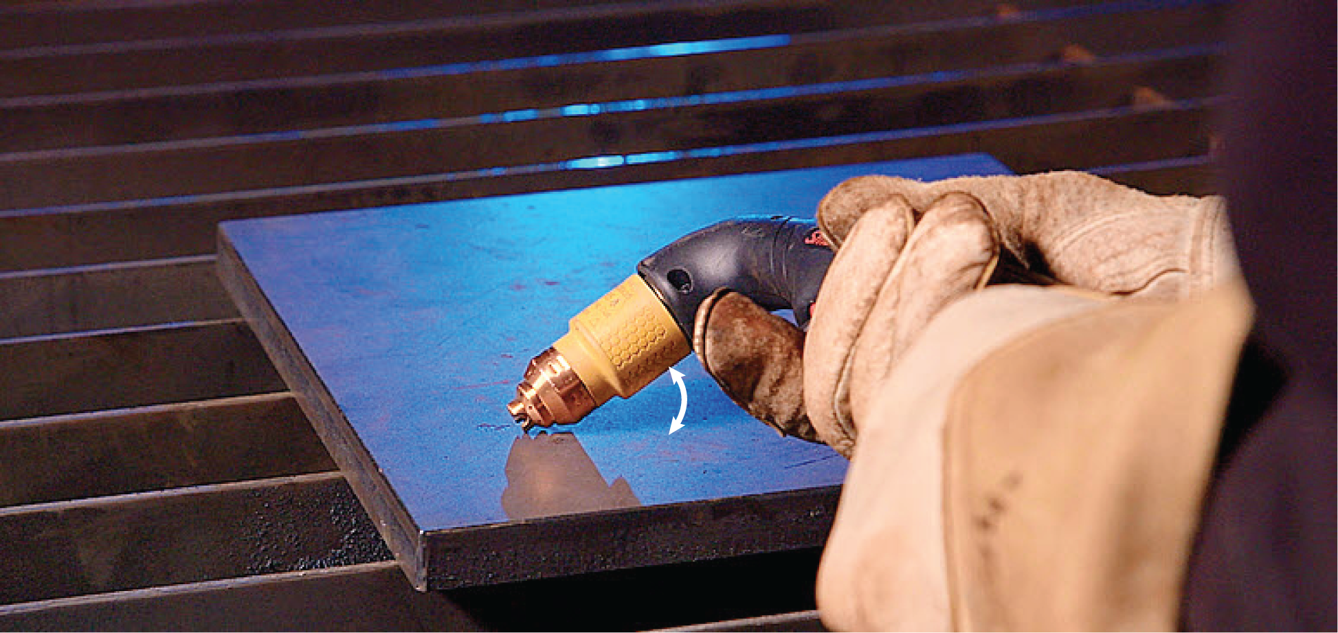

Conecte la pinza de masa a la pieza a cortar.
Sostenga la antorcha en el ángulo correcto con respecto a la pieza a cortar.
OpciónDescripción
Perforación recta
Sostenga la antorcha perpendicular (90°) a la pieza a cortar.
Sostenga la antorcha a un ángulo de aproximadamente 30° con respecto a la pieza a cortar, con la punta de la antorcha en contacto con la pieza a cortar antes de disparar la antorcha.

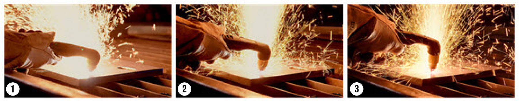

Comience a perforar.
OpciónDescripción
Perforación recta
Hale el gatillo de la antorcha para arrancar el arco.
Hale el gatillo de la antorcha para arrancar el arco estando aún en ángulo con respecto a la pieza a cortar y, después, mueva la antorcha hasta ponerla en posición perpendicular (90°).
Sostenga la antorcha en esta posición sin soltar el gatillo.

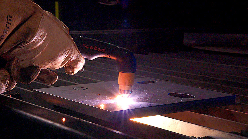

Cuando las chispas salgan por debajo de la pieza a cortar, el arco perforó el material.
Al terminar la perforación, arrastre la punta de la antorcha ligeramente sobre la pieza a cortar para continuar con el corte.
