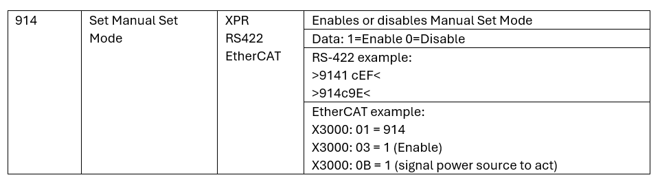

  1. Desde la pantalla Control numérico por computadora (CNC) u otro dispositivo de control, utilice el comando 914 para elegir la condición que desee: OpciónDescripción
    Activación del modo de ajuste manual Seleccione 1=Habilitar en el campo Datos. Cuando el modo de ajuste manual está activado, el botón DISABLE (Deshabilitar) se muestra en rojo.
    Para desactivar el modo de ajuste manual Seleccione 0=Desactivar en el campo Datos. Cuando el modo de ajuste manual está desactivado, el botón ENABLE (HABILITAR) se muestra en gris.
