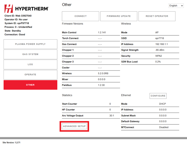

  2. Vaya a la pantalla Other (Otro).
    Esta imagen muestra un ejemplo de pantalla Other (Otro) con un cuadro rojo alrededor de Configuración avanzada.
  3. Seleccione ADVANCED SETUP (Configuración avanzada) para acceder al menú Arc Voltage Output Configuration (Configuración de salida de voltaje del arco).
