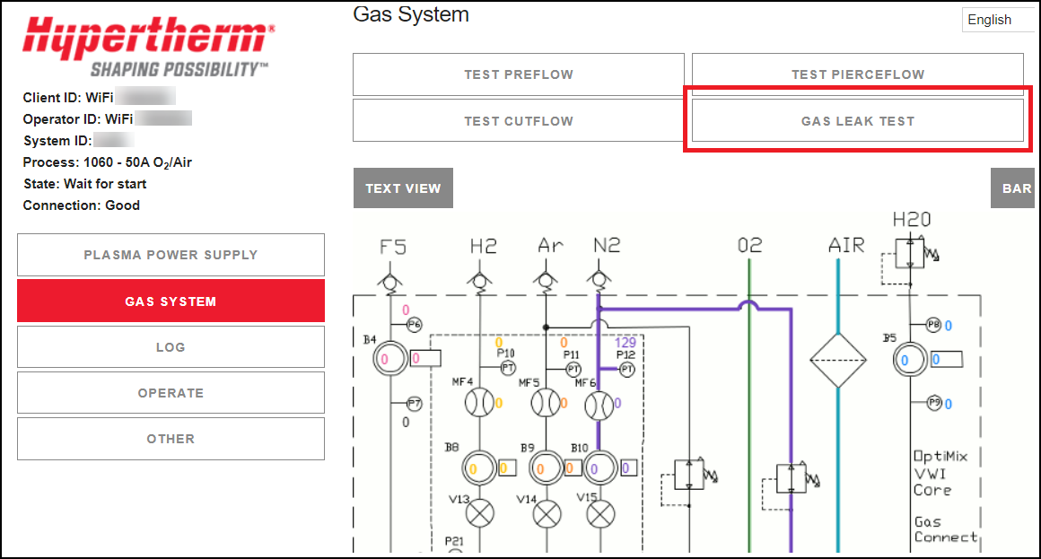

Pruebas de fugas de gas en la interfaz web de XPR
Cuando selecciona PRUEBA DE FUGAS DE GAS en la interfaz web de XPR:
  1. El botón PRUEBA DE FUGAS DE GAS se ilumina en rojo para indicar que está activo y que se ha iniciado la prueba.
  2. Las válvulas activas se identifican con colores resaltados.
  3. Los gases que se muestran en la línea A, la línea B y la protección son diferentes para los distintos identificadores de proceso. Puede realizar una prueba de fuga de gas para la línea A (negra) y para la línea B (amarilla), pero no para la línea de gas de protección (azul).
  4. Los gases fluyen hasta que se selecciona el mismo botón o se selecciona un botón diferente que interrumpe la prueba.
Figura 1. PRUEBA DE FUGAS DE GAS en la interfaz web de XPR
Esta imagen muestra el botón PRUEBA DE FUGAS DE GAS en una pantalla de interfaz web de ejemplo.
  • Después de completar una prueba de fuga de gas en la interfaz web de XPR, seleccione el botón REGISTRO para ver el resultado de la prueba.
  • La pantalla Registro muestra si la prueba fue exitosa.
  • Para una prueba que no fue exitosa, busque información en la pantalla Registro que identifique el punto de falla.
  • Utilice la información de la pantalla Registro y los diagramas de cableado de su sistema para encontrar la ubicación de la fuga de gas.
