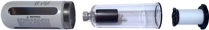

  2. Retirer la cuve de filtre à air en dévissant le protecteur métallique jusqu’à ce qu’il se détache du filtre à air à l’intérieur de la source de courant plasma.
    L’image montre que le filtre à air est tordu.
  3. Retirer la cuve de filtre à air du protecteur métallique.
  4. Forcer légèrement la cartouche filtrante pour la faire sortir de la cuve de filtre.
    Attention de ne pas endommager le joint torique sur le dessus de la cuve.
    L’image montre une cuve de filtre à air démontée.

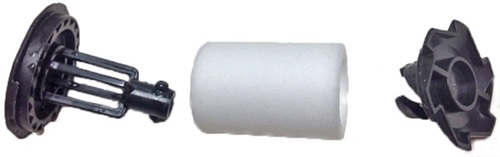

    L’image montre le filtre à air retiré des deux raccords en plastique.
  6. Mettre la cartouche filtrante neuve dans les raccords en plastique.
    Tourner les raccords en plastique jusqu’à ce qu’ils se verrouillent, environ 1/4 de tour.
