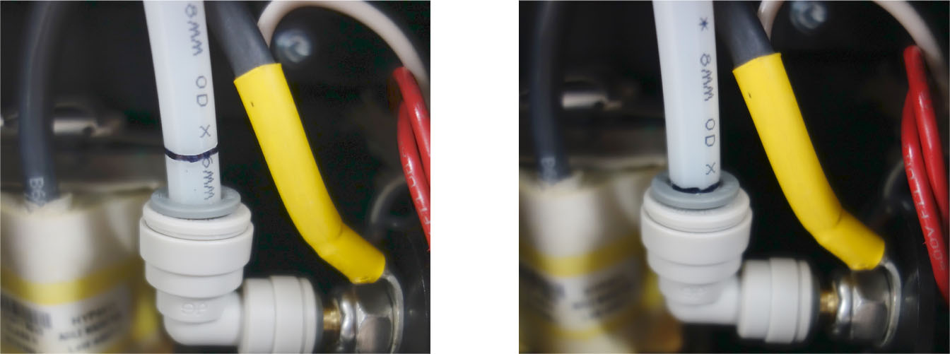

  1. Pousser pour brancher l’extrémité du raccord à 90° au raccord de torche en laiton sur le panneau avant.
  2. Pousser pour brancher une extrémité du tuyau d’alimentation en gaz le plus court dans le raccord à 90°.
    Enfoncer le tuyau à une profondeur suffisante pour que la ligne de marquage atteigne le raccord, comme indiqué.
    L’image montre la profondeur de branchement requise.
  3. Pousser pour brancher l’autre extrémité du tuyau d’alimentation en gaz le plus court dans l’ensemble électrovanne.
    Enfoncer le tuyau à une profondeur suffisante pour que la ligne de marquage atteigne le raccord.
