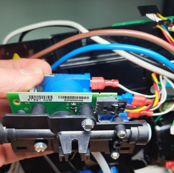

Retirer l’électrovanne
  1. Effectuer les procédures suivantes :
    1. Mettre l’interrupteur d’alimentation en position d’arrêt (OFF) (O), débrancher le cordon d’alimentation de la source de courant et couper l’alimentation en gaz.
    2. Retirer le couvercle et la poignée de la source de courant plasma.
    3. Retirer le ventilateur et le capot de refoulement du ventilateur.
  2. Pousser pour débrancher les deux tuyaux d’alimentation en gaz de l’ensemble électrovanne.
    Remarque :
    Débrancher les tuyaux d’alimentation en gaz de l’ensemble du filtre à air et du raccord à 90° en cas de remplacement des tuyaux.
  3. Débrancher le connecteur de l’électrovanne du connecteur J8 située sur la Circuit imprimé (PCB) de la source de courant.
    Dégager les fils du passe-fil du panneau central et de l’agrafe en plastique.
  4. Appuyer par en-dessous de l’ensemble électrovanne pour la faire sortir du panneau central.
    Appuyer sur le boîtier en plastique pour retirer la vanne. Ne pas appuyer sur la PCB de l’ensemble vanne.
    L’image montre le circuit imprimé avec des indicateurs.
