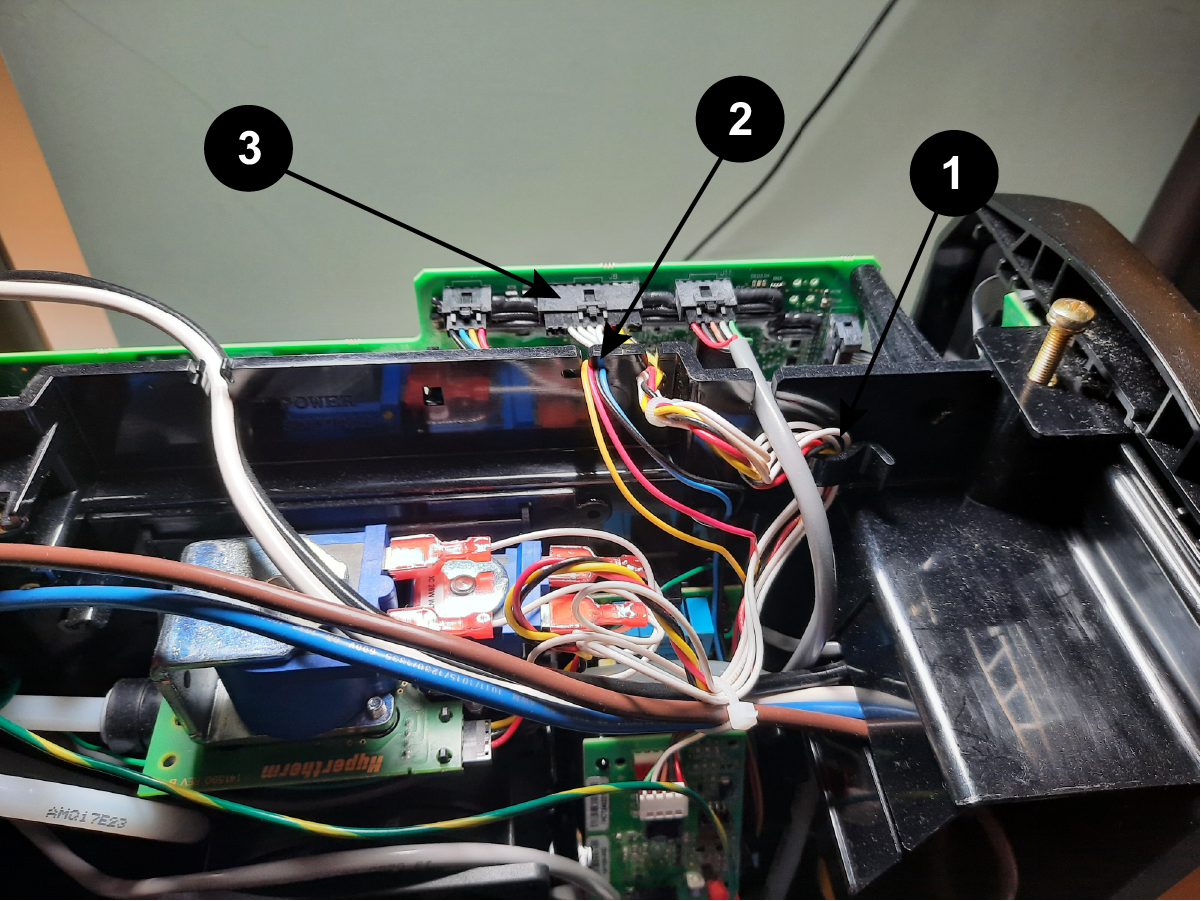

  4. Brancher le connecteur de l’électrovanne dans J8 sur la Circuit imprimé (PCB) de la source de courant.
    L’image montre l’acheminement adéquat des fils de l’électrovanne.
    1 Agrafe en plastique
    2 Passe-fil
    3 Connecteur de l’électrovanne J8
  5. S’assurer que les connexions des fils sur la vanne sont bien fixées.
    La longueur de fil doit permettre un acheminement facile jusqu’à la PCB de la source de courant, et le fil ne doit pas être tendu.
