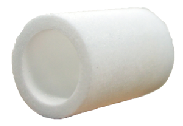

  1. Esaminare l’elemento filtrante del filtro dell’aria incorporato nel generatore di plasma.
    L'immagine mostra un elemento filtrante pulito.
  2. Sostituire l'elemento filtrante se è sporco.
