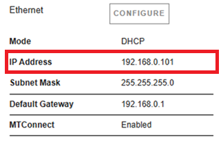

- Il generatore di plasma è ora connesso.
- Le regolazioni LAN Ethernet predefinite funzionano con il router compatibile con DHCP. Non è necessario modificare le regolazioni LAN Ethernet predefinite. Se lo si desidera, è possibile modificare le regolazioni.
- Eseguire la procedura descritta in Configurazione delle regolazioni LAN Ethernet se si desidera modificare le regolazioni.
- Utilizzare LAN Ethernet per accedere all'interfaccia web XPR.
