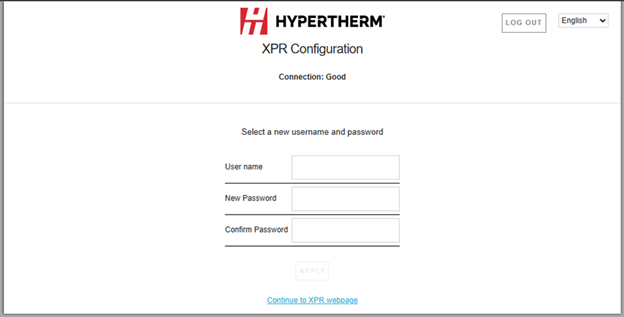

      Questa immagine mostra il comando Sign in to access this site (Accedi per accedere a questo sito) che mostra il primo tentativo di accesso al sito da parte di un utente.
      Il nome utente predefinito è "xpr" e la password predefinita è "hypertherm".
    2. Immettere un nuovo nome utente e una nuova password nella schermata XPR Configuration (Configurazione XPR).
      Questa immagine mostra un esempio di schermata XPR Configuration (Configurazione XPR) in cui gli utenti inseriscono un nome utente e una password.
  5. Selezionare APPLY (Applica).
