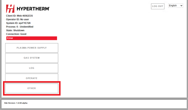

  2. Nella schermata principale dell'interfaccia web XPR, scegliere OTHER (Altro).
    Questa immagine mostra un esempio di schermata principale per l'interfaccia web XPR.

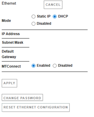

  4. Scegliere le regolazioni desiderate per l'opzione della modalità di connessione (Statico IP, DHCP) o MTConnect (Attivato o Disattivato).
    Questa immagine mostra un esempio di schermata di configurazione Ethernet con modalità Dynamic Host Configuration Protocol (Protocollo di Configurazione Host Dinamico) e MTConnect attivati.
