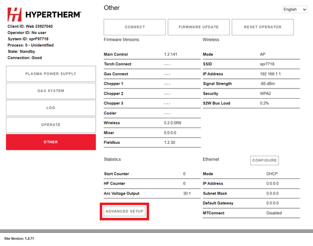

  2. Andare nella schermata Other (Altro).
    Questa immagine mostra un esempio di schermata Other (Altro) con una casella rossa intorno a Montaggio avanzato.
  3. Selezionare ADVANCED SETUP (MONTAGGIO AVANZATO) per accedere al menu Arc Voltage Output Configuration (Configurazione tensione di uscita dell'arco).
