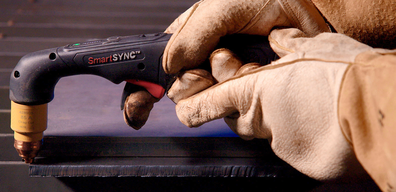

  1. ワーククランプをワークピースに確実に接続し、トーチ先端をワークピース端面に垂直 (90°) に保持します。
    この画像は、ワークピースの端にある SmartSYNC トーチを示しています。

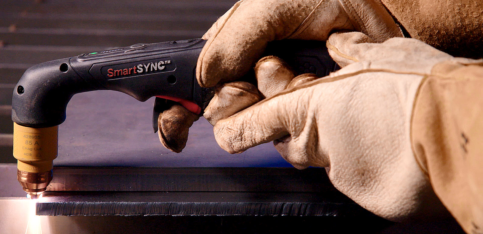

  2. トーチトリガーを引いて、アークをスタートさせます。
    アークがワークピースを完全に切断貫通するまで端面で一時停止します。
    この画像は、プラズマアーク付きの SmartSYNC トーチを示しています。

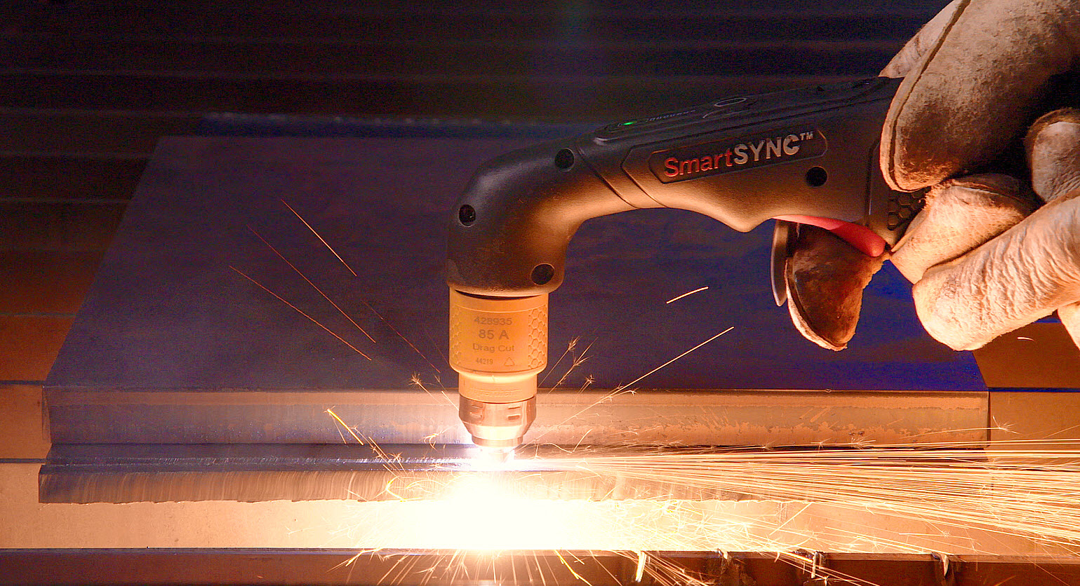

  3. ワークピース面上にトーチを軽く引いて、切断を続行します。
    滑らかで安定したペースを保ちます。
    この画像は、ワークピースに沿ってドラッグされた SmartSYNC トーチを示しています。
