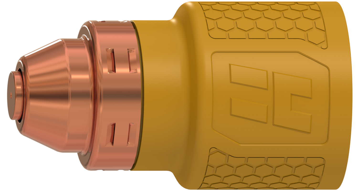

この画像は、ドラッグ切断カートリッジを示しています。 ドラッグ切断 (黄色) これらのカートリッジは、幅広い切断用途でワークピース上にトーチをドラッグする (ドラッグ切断) ために使用できます。
この画像は、FineCut カートリッジを示しています。 FineCut® ハンド (黄色)
これらのカートリッジは、最大 3 mm (10 ゲージ) までの薄い軟鋼やステンレスで狭い切り口を得るために使用します。
軟鋼、ステンレス鋼、アルミニウムのマーキングにもこのカートリッジを使用します。「マーキングプロセスのガイドライン」を参照してください。
