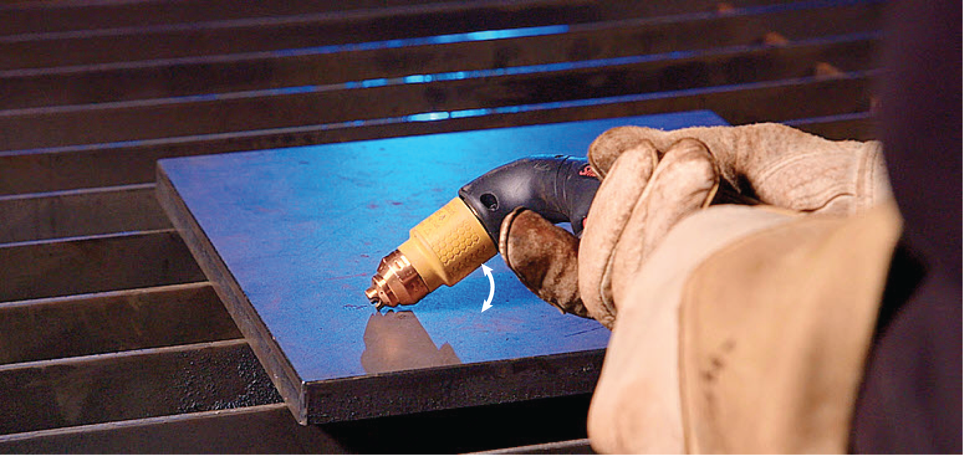

  2. トーチをワークピースに対して正しい角度で保持します。 オプション説明
    ストレートピアッシング トーチをワークピース面に対して垂直 (90°) になるように保持します。
    ローリングピアッシング トーチをワークピース面に対して約 30° 傾けて保持し、トーチを点火する前にトーチ先端がワークピースに接触するようにします。
    この画像は、トーチがワークピースに対して 30° 傾けた状態を示しています。

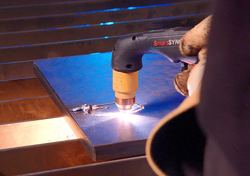

  3. ピアッシングを開始します。 オプション説明
    ストレートピアッシング トーチトリガーを引いて、アークをスタートさせます。
    ローリングピアッシング ワークピースに対してトーチを傾けたまま、トーチトリガーを引いてアークを開始し、トーチの向きを垂直 (90°) にします。
    この画像は、ローリングピアッシングの進行を示しています。

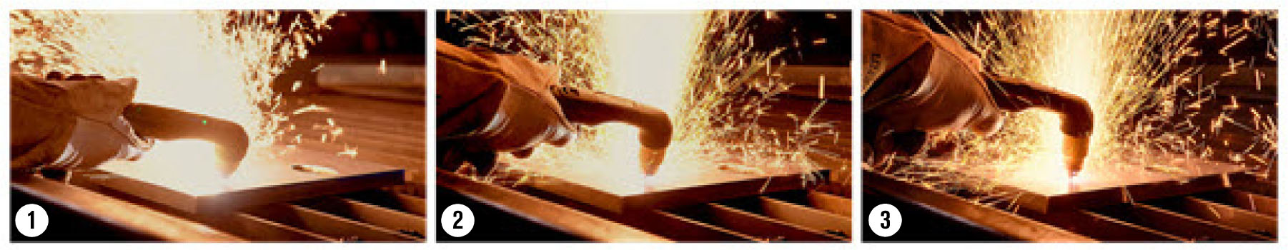

  4. トリガーを引き続けながら、トーチをこの位置で保持します。
    アークが素材をピアッシング貫通すると、スパークがワークピース下面から出てきます。
    この画像は、ワークピースを切断するトーチを示しています。

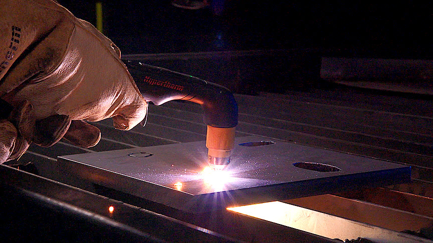

  5. ピアッシングが完了したら、ワークピースに沿ってトーチ先端を軽く引き、続けて切断を行います。
    この画像は、トーチ切断を示しています。
