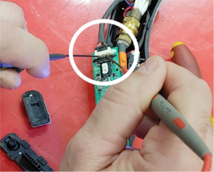

  4. トーチ PCB のトーチリードコンセントで、ピン 3 (黒のワイヤー) とピン 5 (オレンジ色のワイヤー) の間の電圧を測定します。
    トーチからのワイヤーを接続したまま、図示のようにコンセントの後ろで電圧を測定します。
    この画像は、トーチ プリント回路基板 でテストするピンを示しています。
  5. 電圧は約 15 VDC ですか? オプション説明
    その場合は: 次の手順に進みます。
    そうでない場合は: 9 に進みます。

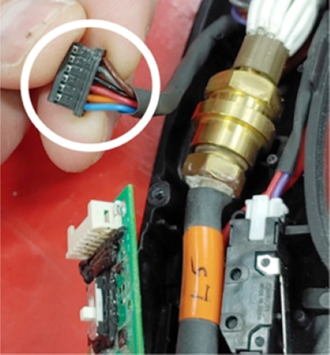

  9. トーチ PCB からトーチリードコネクターを外します。
    この画像は、ワイヤーの色分けされた 6 ピンコネクターの詳細ビューを示しています。
  10. マルチメーターのリードをピン 3 とピン 5 のソケットに直接配置し、ピン 3 (黒のワイヤー) とピン 5 (オレンジ色のワイヤー) の間の電圧を測定します。
  11. 電圧は約 15 VDC ですか? オプション説明
    その場合は: 電源 PCB を交換します。
    そうでない場合は: 次の手順に進みます。
