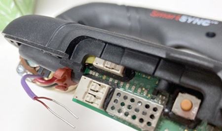

  4. トーチ PCB から 2 本のアンテナワイヤーを外します。
    この画像は、アンテナワイヤーの除去を示しています。

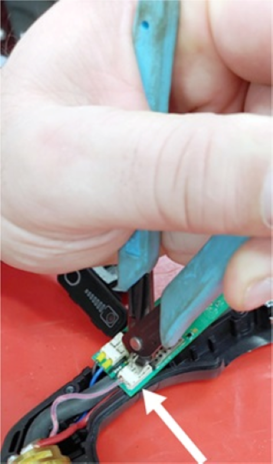

    1. トーチ PCB のアンテナコネクターのタブを親指またはその他の指で軽く押し下げます。
      ポイントがあまり鋭くない場合は、ツールを使用してタブを押し下げることもできます。ここに示されているプライヤーはその一例です。
    2. タブを押さえながら、アンテナワイヤーをコネクターから引き抜きます。

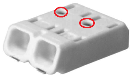

    注:
    アンテナコネクターがここに示すような場合は、ペーパークリップなどを穴に挿入してアンテナ線を外します。
    新しい 2 線コネクター
  5. アンテナワイヤーが外れた状態で、トーチ PCB のコネクターにあるアンテナコイルの抵抗値を測定します。
    抵抗値は 1 オーム(Ω) 未満ですか?
    オプション説明
    その場合は: アンテナワイヤーが破損している可能性があります。トーチ本体を交換してください。
    そうでない場合は: トーチ PCB のアンテナが破損している可能性があります。トーチ PCB を交換します。
