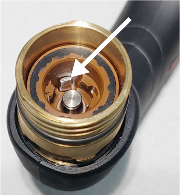

  7. トーチヘッドのプランジャーを押し下げてから、放します。
    この画像は、トーチヘッドのプランジャーを示しています。
  8. プランジャーは自由に動いて開始位置に戻りますか? オプション説明
    該当する場合: 次の手順に進みます。
    該当しない場合: トーチ本体を交換してください。
