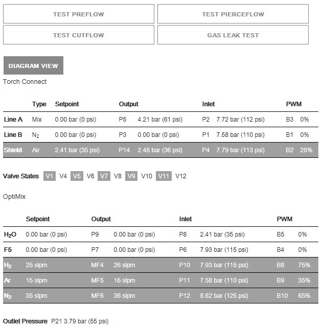

テキストビュー
テキストビューでは、リアルタイムのガス圧力と現在アクティブなバルブの状態がテキストで示されます。バルブがアクティブであればグレーで画面に表示されます。
この画面では、バールとpsiの両方の測定単位が表示されます。

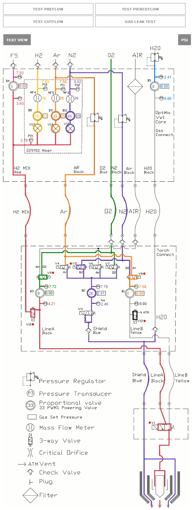

ダイアグラムビュー
ダイアグラムビューでは、以下がダイアグラムで示されます:
  • リアルタイムのガス圧力と現在アクティブなバルブの状態。
  • バルブが作動中に色で示される加圧容積と通電バルブ、そして圧力の大きさに応じて不透明度が変化する配管。
  • ダイアグラムに示されている比例バルブと使用率 (パルス幅変調 (PWM)) センサー付近の圧力測定値。

1. ガスシステムのステータスを示すテキストビュー画面の例
この画像は、ガスシステムのステータスを示すテキストビュー画面の例を示します。
2. ガスシステムのステータスを示すダイアグラムビュー画面の例
この画像は、ガスシステムのステータスを示すダイアグラムビュー画面の例を示します。
