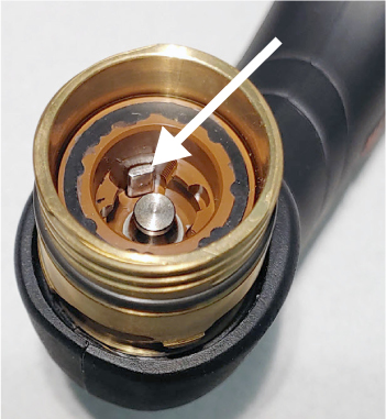

  7. Nacisnąć ruchomy trzpień w głowicy palnika, a następnie zwolnić.
    Na ilustracji pokazano ruchomy trzpień głowicy palnika.
  8. Jeśli ruchomy trzpień przesuwa się swobodnie i wraca do pozycji początkowej, należy się skontaktować z dystrybutorem lub autoryzowanym serwisem.
