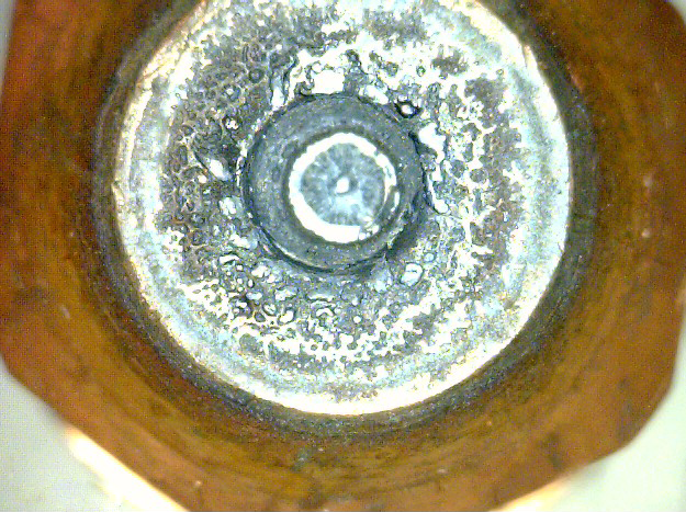

  1. Sprawdź średnicę wgłębienia w elektrodzie pod kątem następujących warunków:
    1. Jeśli średnica wykracza poza hafn, należy wymienić elektrodę i dyszę.
      Ten obraz przedstawia przykładową zużytą elektrodę z wgłębieniami wykraczającymi poza hafn.

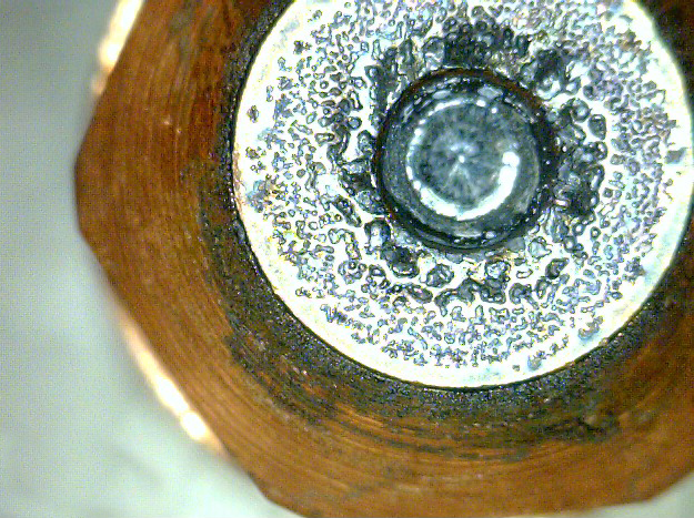

    2. W przypadku zaobserwowania niesymetrycznej, szorstkiej krawędzi wgłębienia i szorstkiej powierzchni elektrody należy wymienić elektrodę i dyszę.Zdjęcie przedstawia zużytą elektrodę z niesymetrycznymi wgłębieniami .
