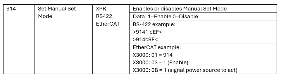

Use EtherCAT ou serial RS-422 para ativar ou desativar o modo de configuração manual
Execute estas etapas para usar EtherCAT® ou RS-422 serial para ativar ou desativar o modo de programação manual.
  1. A partir da Controle Numérico Computadorizado (CNC) tela ou de outro dispositivo de controle, use o comando 914 para escolher a condição desejada: OpçãoDescrição
    Ativar o modo manual Escolha 1=Ativar no campo Dados. Quando o modo de ajuste manual estiver ativado, o botão DESATIVAR é exibido em vermelho.
    Para desativar o modo manual Escolha 0=Desativar no campo Dados. Quando o modo de ajuste manual estiver desativado, o botão ATIVAR (Ativar) é exibido em cinza.
Quando o modo de ajuste manual estiver ativado, o sistema de corte usa automaticamente o processo definido no modo de ajuste manual sempre que a energia for fornecida ao sistema de corte e até que esse processo seja cancelado ou alterado.
Se você quiser alterar ou cancelar as configurações, desvios ou modos de detecção para o processo do modo de ajuste manual ativo, faça referência à Seleção de processo.
