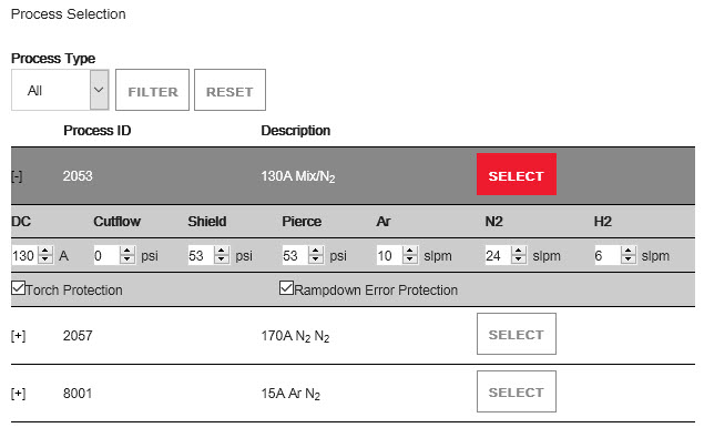

Tela de operação
Nessa tela, se você tiver o dispositivo que controla a fonte de alimentação de plasma, poderá selecionar uma ID de processo que se alinhe ao material, à espessura e ao tipo de processo.
Você poderá personalizar alguns parâmetros selecionando o sinal de + para abrir o menu. A fonte de energia plasma mantém os mesmos parâmetros até que um novo processo seja selecionado ou até que o processo atual seja configurado novamente com novos parâmetros. O processo atual pode ser ajustado novamente retirando a energia da fonte de energia plasma ou colocando o interruptor remoto on-OFF na posição OFF durante o estado de purga de gás. Se o modo de ajuste manual estiver ativado, os parâmetros do processo mudarão somente após um novo processo ser selecionado.
Figura 1. Exemplo de uma tela de operação
Esta imagem mostra um exemplo de uma tela Operar.
