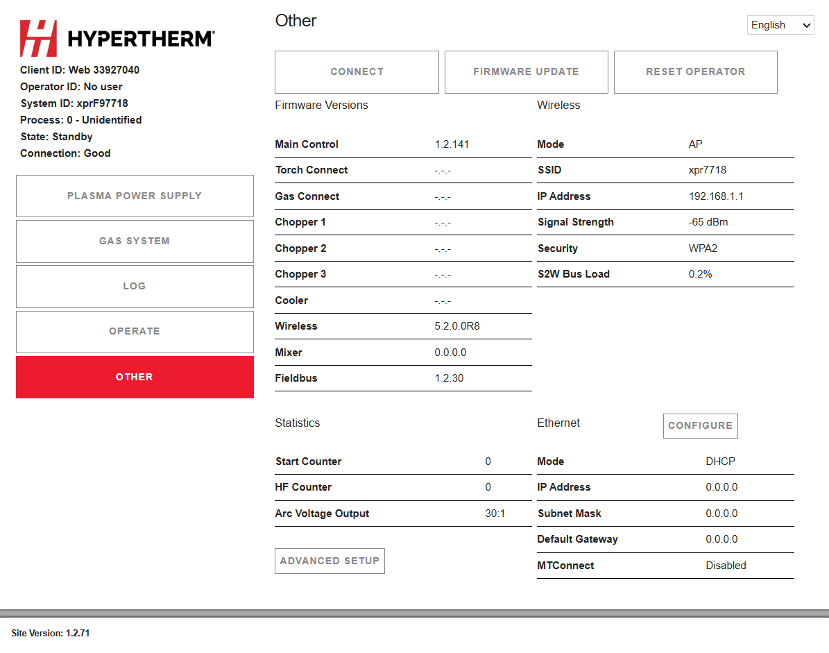

Tela Other (Outros)
Nesta tela, você pode encontrar as versões de firmware, estatísticas do sistema, informações sobre a conexão sem fio e opções de configuração por tipo de característica. Você também pode selecionar os comandos Conectar, Atualização de firmwaree Restabelecer o operador.
Conectar cabos
Nessa tela, você pode mudar suas configurações de cliente e se conectar a outras redes.
Nessa tela, você pode atualizar a interface Web e o firmware. Para obter informações sobre como fazer isso, faça referência à interface web XPR e ao Boletim de serviço de campo de atualizações da placa de circuito impresso (10084813).
Reiniciar o operador
Use este botão para restabelecer a ID do operador. Para obter informações sobre como fazer isso, consulte Alterar o dispositivo que tem o controle.
Figura 1. Exemplo de uma tela Other
Esta imagem mostra um exemplo de uma tela Outro.
Nota:
O XPR® mostra campos diferentes para modelos diferentes. A tela mostrada serve apenas como referência.
